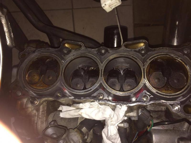

Witam kolegów, jestem aktualnie po ściągnięciu głowicy z Hondy CBR F4i - powodem ściągnięcia był brak możliwości odpowietrzenia układu chłodzącego, po 1min pracy z otwartym korkiem woda zaczynała się wylewać z chłodnicy, a przy 80 stopniach zaczynały puchnąć węże.
Po ściągnięciu uszczelki nie widać żadnych uszkodzeń, natomiast zastanawia mnie stan tłoków, a dokładniej kolor tłoku 1 i 4 - żółtawo, złotawy... Spotkał się ktoś z was z takim czymś ? Czy rzeczywiście powodem ów rzeczy będzie uszkodzona uszczelka czy może coś innego ?

Spotkalem sie z podobnym zjawiskiem. Co prawda w silniku samochodowym (Fiat Punto). Mialem uszkodzona uszczelke pod glowica na czwartym cylindrze woda dostawala sie do cylindra) i jezdzilem tak okolo 2 tygodni, po przejechaniu 2500 km od momentu zauwazenia usterki zdjalem glowice i zauwazylem ze tlok w tym cylindrze jest idealnie czysty.Byc moze u ciebie wystapilo to samo zjawisko, tylko zdjales glowice wczesniej niz ja.

BTW> chyba nie widzieliscie umytych tłoków przez płyn. Jak dla mnie 1 i 4 siorbią olej.

Oleju nie bierze nic. Nie chce mi się wierzyć, że po minucie pracy płyn tak zwiększa swoją objętość, że wylewa się z chłodnicy. przy 80 stopniach węże są tak twarde, że nie da się ich ścisnąć.
