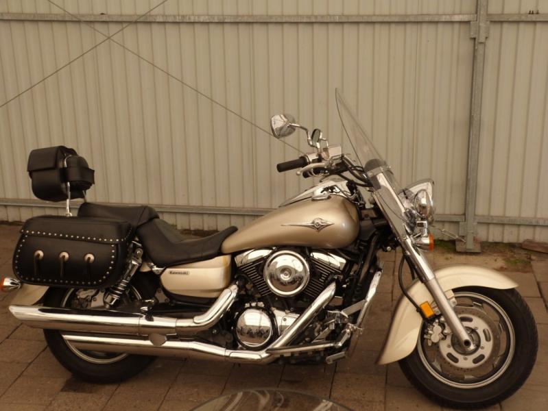

Witam serdecznie . Jeżdżę od trzydziestu lat z wózkiem bocznym w Junaku 350 i innymi Mam od jakiegoś czasu między innymi Kawę vulcan 1600. i chcę dopasować do niej kosz jeśli ktoś mógł by mi coś doradzić to chętnie się skontaktuję Wiem czego chcę tylko nie wiem jak się to ma z montażem do kawy. Temat rzucony lakonicznie ale zorientowani go rozwiną. Lubię jazdę z koszem i basta :)

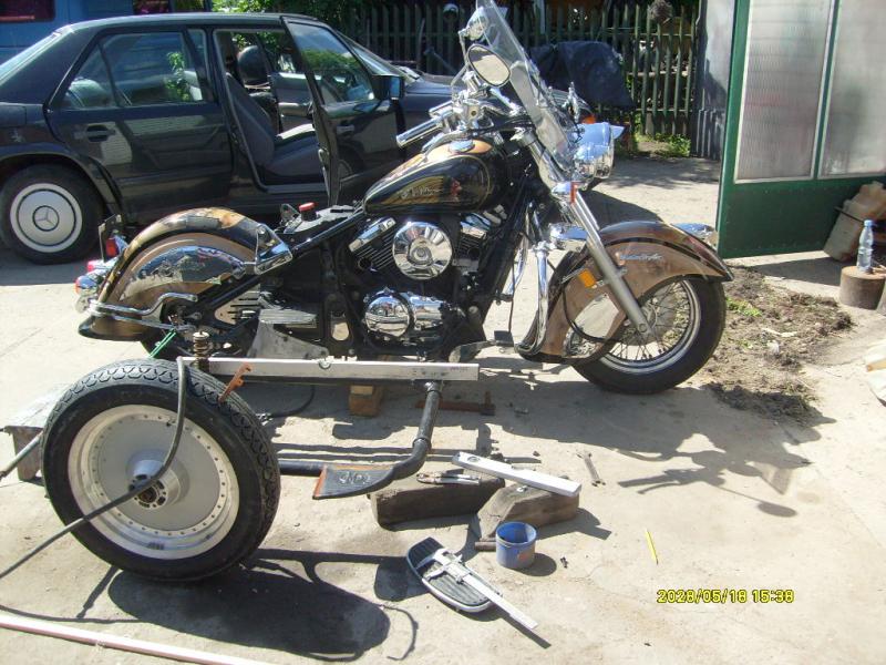

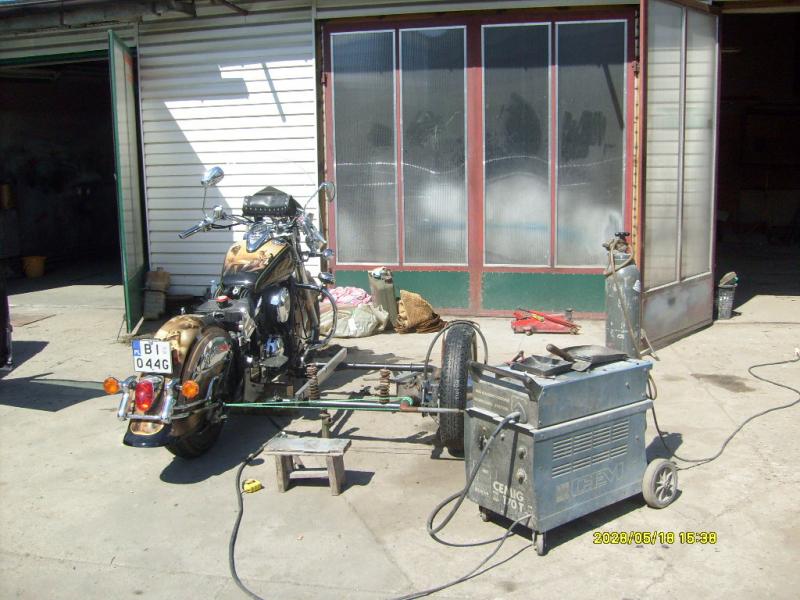

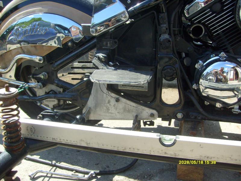

Jakby kogoś interesował kosz, polecam zajrzeć na moją stronę www.grzegorski.net . Fakt, nie wszystkie swoje instalacje opisałem, ale prawie nie ma motóra, do którego się nie da. Czasem tylko jest to jeszcze bardziej skomplikowane. Ostatnio dorobiłem do R100R Classic.
www.grzegorski.net - witrualny kącik mojego warsztatu
