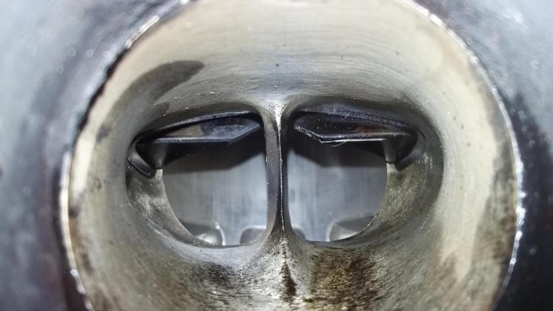

nabokow Opublikowano 27 Grudnia 2015 Udostępnij Opublikowano 27 Grudnia 2015 Cylindrów z taką wąską przegrodą absolutnie nie polecam tulejować, ponieważ taki jest efekt: http://forum.motox.com.pl/sprzet-serwis-f3/honda-cr125-zatarta-dlaczego-t36995.html Sam znam temat z CR 250, gdzie w jednym moto 2 razy była zmieniana tuleja, bo 2 razy pękała przegroda. Cytuj https://www.youtube.com/watch?v=4bOYumujA_k Odnośnik do komentarza Udostępnij na innych stronach Więcej opcji udostępniania...

baba_zanetti Opublikowano 27 Grudnia 2015 Udostępnij Opublikowano 27 Grudnia 2015 (edytowane) Co to za teoria, że takie pęknięcie powoduje zatarcie? :) Widziałem takie nie jedno i w niczym nie przeszkadzało. Poza tym zatarcie jest takie samo jak u założyciela tematu, a on pekniecia nie ma... I gdyby ktoś mi jeszcze wytłumaczył, czemu silnik na tulei trzeba docierać dłużej niż na spieku? Edytowane 28 Grudnia 2015 przez baba_zanetti Cytuj 8.96s 1/4mili GSX-R K1 1000 TURBO/NITROSPEEDBIKE.PL TURBO TAKŻE W TWOIM MOTOCYKLU!SERWIS MOTOCYKLI- WARSZAWA, HAMOWNIA - STROJENIEhttps://www.facebook.com/bados84/ Odnośnik do komentarza Udostępnij na innych stronach Więcej opcji udostępniania...

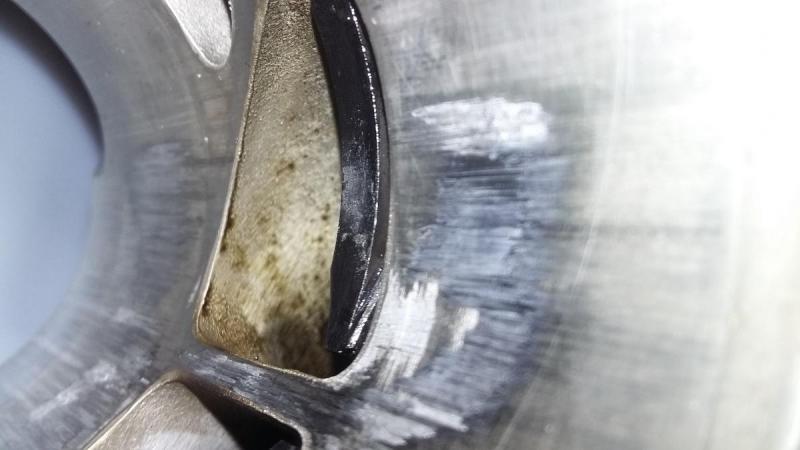

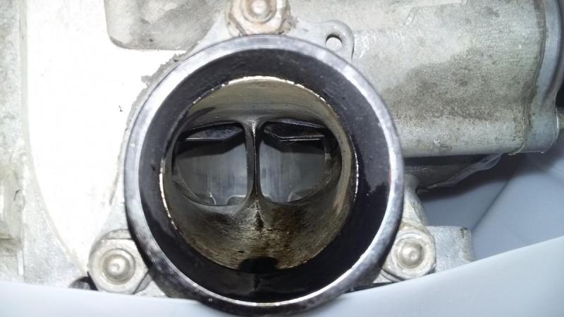

napster-karol Opublikowano 28 Grudnia 2015 Autor Udostępnij Opublikowano 28 Grudnia 2015 Ale dyskusja się rozwinęła:)Ale odbiegamy od tematu Trochę poczytałem i coś mi się wydaję że jednak zdecyduję się na tuleję.... Lipa z długim docieraniem ale faktycznie, gdybym teraz miał tuleję a nie Nikasil to tylko szlif i tłok, a tak problem tylko. Jednak nadal nie wiem Dlaczego silnik się zatarł. Poniżej zamieszczam zdjęcia tej przegrody (sami oceńcie bo dla mnie nie jest pęknięta) Najgorsze że Nikasil jest tylko z jednej strony zatarty a dookoła jest ok..... Więc czemu zatarty?? Czy możliwe jest że poprzedni właściciel go przegrzał i teraz ja odczuwam skutki?Mieszanka 1:40, płyn był w chłodnicy, a jak ściągałem cylka to w komorach też był płyn...... Dziś trochę pojeżdżę z tym cylindrem to może się dowiem co jest nie tak, bo nie problem zrobić mu remont i znowu się zatrze....Aha jedyne co to lewa chłodnica jest trochę wgnieciona ale żadnych ubytków na płynie nie było, czy to by była przyczyna że po całym sezonie silnik stanął? Cytuj Odnośnik do komentarza Udostępnij na innych stronach Więcej opcji udostępniania...

Goofer Opublikowano 28 Grudnia 2015 Udostępnij Opublikowano 28 Grudnia 2015 Co ten wydech taki czysty?Górą wygląda na ostro spieczony,zalatuje to wszystko ubogą mieszanką paliwo-powietrze. Cytuj Odnośnik do komentarza Udostępnij na innych stronach Więcej opcji udostępniania...
nabokow Opublikowano 28 Grudnia 2015 Udostępnij Opublikowano 28 Grudnia 2015 Co to za teoria, że takie pęknięcie powoduje zatarcie? :) Widziałem takie nie jedno i w niczym nie przeszkadzało. Poza tym zatarcie jest takie samo jak u założyciela tematu, a on pekniecia nie ma... I gdyby ktoś mi jeszcze wytłumaczył, czemu silnik na tulei trzeba docierać dłużej niż na spieku? Na Nicasilu może faktycznie nie przeszkadza, ale tuleja na takim pęknięciu będzie trochę pracowała i to wystarczy do zatarcia. Może u założyciela tematu zawór wydechowy zbyt luźno latał na prowadnicach i chował się za głęboko do cylindra dotykając tłoka. Różnica pomiędzy docieraniem Nicasilu a żeliwa polega tylko i wyłącznie na tym, że przy żeliwie łatwiej coś spieprzyć, więc wiele osób woli docierać wolniej, bo tak jest bezpieczniej.Osobiście własnych motocykli czy to na żeliwie czy to na Nicasilu nie docierałem w ogóle w żaden specjalny sposób - same się docierały. Cytuj https://www.youtube.com/watch?v=4bOYumujA_k Odnośnik do komentarza Udostępnij na innych stronach Więcej opcji udostępniania...
