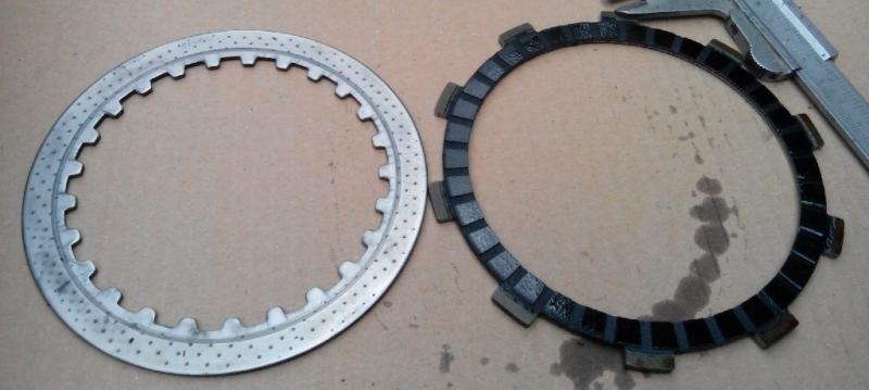

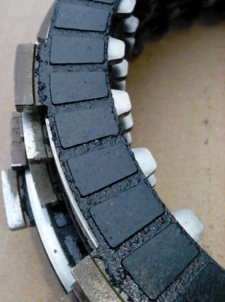

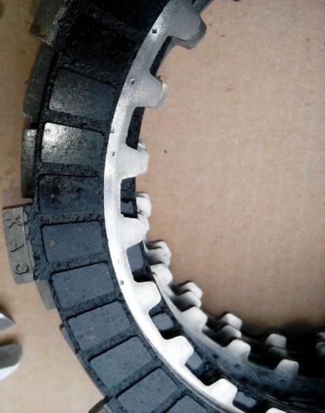

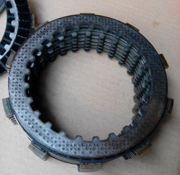

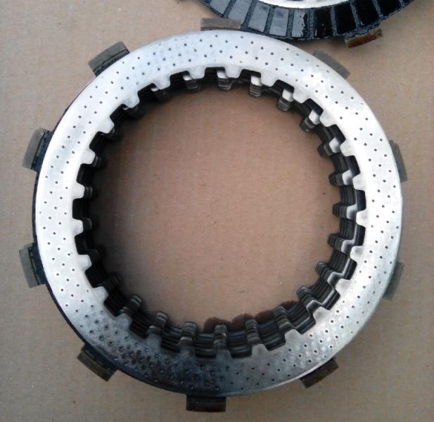

-MANY- Opublikowano 30 Czerwca 2015 Udostępnij Opublikowano 30 Czerwca 2015 Jakiś czas temu zauważyłem, że gdy moja VFRka 800 się zagrzeje, to z początku na wyższych biegach jak odkręcę mocniej to obroty gwałtownie rosną (jakoś od 7 tyś. obrotów, może więcej ). Parę razy mi już się to zdarzyło.Postanowiłem rozebrać sprzęgło. Pomierzyłem.tarcze mają: 3,0 - 3,05 mmsprężyny 44,5 mmprzekładki - według mnie nie mają fioletowych przebarwień, mają takie jakby przetarcia (kolor tarcz srebrno - złoty).na jednej przekładce odbita jest krawędź tej wąskiej tarczy (zdjęcie poniżej, w jednym miejscu upaciane w smarze) Czy te tarcze nie są spalone, bo jakieś ciemne takie? Cytuj Odnośnik do komentarza Udostępnij na innych stronach Więcej opcji udostępniania...
enduromaster Opublikowano 30 Czerwca 2015 Udostępnij Opublikowano 30 Czerwca 2015 w świetle słonecznym poszukaj fioletowych przebarwień, jak nie ma to bym wkładałoprócz tarcz wymień też sprężyny Cytuj transport bus + 4osstała trasa Łódź-Paryż-ŁódźPW, GG lub 663 231 860 Odnośnik do komentarza Udostępnij na innych stronach Więcej opcji udostępniania...
_Monter_ Opublikowano 1 Lipca 2015 Udostępnij Opublikowano 1 Lipca 2015 Przekładki bym zakładał też ale tarcze spalone. Cytuj lewa noga: http://forum.motocyk...__1#entry782383 prawa noga: http://forum.motocyk...__fromsearch__1...i tak wszyscy umrzemy... Odnośnik do komentarza Udostępnij na innych stronach Więcej opcji udostępniania...
baba_zanetti Opublikowano 1 Lipca 2015 Udostępnij Opublikowano 1 Lipca 2015 Tarcze spalone na MAXA. Cytuj 8.96s 1/4mili GSX-R K1 1000 TURBO/NITROSPEEDBIKE.PL TURBO TAKŻE W TWOIM MOTOCYKLU!SERWIS MOTOCYKLI- WARSZAWA, HAMOWNIA - STROJENIEhttps://www.facebook.com/bados84/ Odnośnik do komentarza Udostępnij na innych stronach Więcej opcji udostępniania...
Bimbak Opublikowano 1 Lipca 2015 Udostępnij Opublikowano 1 Lipca 2015 Tak zjaranych tarcz jeszcze nie widziałem :D Cytuj http://bikepics.com/members/chudy/ Odnośnik do komentarza Udostępnij na innych stronach Więcej opcji udostępniania...

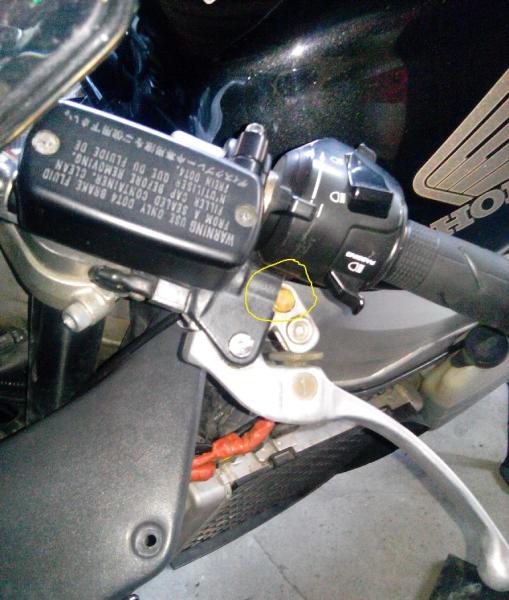

-MANY- Opublikowano 1 Lipca 2015 Autor Udostępnij Opublikowano 1 Lipca 2015 (edytowane) Dzięki za pomoc :biggrin:Moto kupiłem w tym roku, także raczej to nie moje dzieło :laugh:Zamówiłem już nowe tarcze, przekładki, sprężyny Lucasa Ps.Przekładki były zamontowane "zaokrągloną" krawędzią w stronę silnika, a "ostrą" na zewnątrz. Dobrze to było? Ps2. Ten "walec" w klamce sprzęgła jest wytarty i jest luz. Jak kupię nową klamkę ta część w zestawie, czy jakoś osobno się to dokupuje? Edytowane 1 Lipca 2015 przez -MANY- Cytuj Odnośnik do komentarza Udostępnij na innych stronach Więcej opcji udostępniania...
Bimbak Opublikowano 1 Lipca 2015 Udostępnij Opublikowano 1 Lipca 2015 (edytowane) Ad PS2. Nie ma tego z klamką i nie ma tego w zestawie naprawczym pompy. Ja u kumpla dorabaiłem ten trzpień z kawałka mosiężnego walca, ale u niego pękł on po wywrotce. Jak luz nie przeszkadza w obsłudze sprzęgła, to ja bym to przesmarował białym smarem lub smarem do łożysk i zostawił. Od braku luzu ważniejsze jest by ten trzpień obracał się w klamce i nie przenosił kątowych naprężeń z klamki na trzpień pompy. Znaczy to że bardziej obawiałbym się wżerów lub zadziorów na tym trzpieniu jak delikatnego luzu. Edytowane 1 Lipca 2015 przez Bimbak Cytuj http://bikepics.com/members/chudy/ Odnośnik do komentarza Udostępnij na innych stronach Więcej opcji udostępniania...
crash1990 Opublikowano 2 Lipca 2015 Udostępnij Opublikowano 2 Lipca 2015 Co do PS2. Zobacz jakie wymiary ma ten trzpień. Podejrzewam, że podejdzie od innej Hondy. Np. do mojego Crossrunnera kosztuje on 34 zł.http://czescihonda.motorista.pl/szukaj Cytuj Odnośnik do komentarza Udostępnij na innych stronach Więcej opcji udostępniania...
Bimbak Opublikowano 2 Lipca 2015 Udostępnij Opublikowano 2 Lipca 2015 link nie działa tylko przenosi do strony wyszukiwania ale próbowałem wyszukać tego dla VFR 800 Fi i faktycznie jest jako osobna pozycja i kosztuje tyle samo :) Cytuj http://bikepics.com/members/chudy/ Odnośnik do komentarza Udostępnij na innych stronach Więcej opcji udostępniania...
