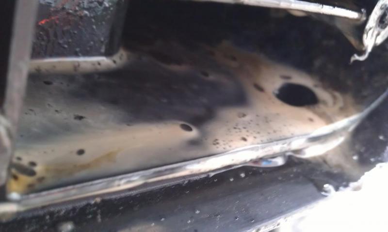

mam problem ze swoją hondą pantheon 150 4t ( skuter )
Silnik lekko się przegrzał ( no może nie lekko, po prostu trochę się przegrzał ). Wymieniłem uszczelkę pod głowicą na nową oryginalną hondy ale nie jest dobrze.
W zbiorniczku wyrównawczym lecą bąbelki powietrza, nie gotuje się jak w czajniku, po prostu sobie spokojnie jeden za drugim wylatuje ale silnik się nie przegrzewa, trzyma odpowiednią temperaturę.
Natomiast z odmy tzn z air box-a gdzie dochodzi rurka z odmy wydmuchiwana jest śmietanowata substancja, coś jak by bardzo dobrze zmieszana woda z olejem :( Po odkręceniu miarki od kontroli poziomu oleju dosyć mocno dmucha i trochę dymi. Spuściłem olej z silnika i w silniku olej jest normalny.
Z tłumika nie wydobywa się żaden dym, ani biały, ani siwy. Silnik normalnie odpala, ma moc i normalnie wkręca się na obroty.
Podczas zmiany uszczelki pod głowicą nie wyciągałem cylindra ani tłoka ale gładź cylindra była jeszcze ok, bez żadnych rys i śladów zatarcia. Czy możliwe jest że poleciały pierścienie ? Albo pękł cylinder ? Czy da się w miarę trafnie powiedzieć co najprawdopodobniej jest uszkodzone ?
Dlaczego wali przez odmę śmietana ?
