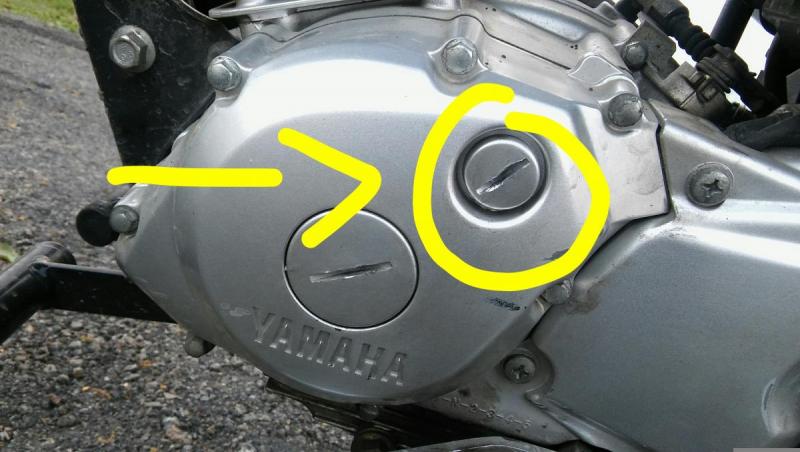

Chodzi mi o regulację zaworów w YBR 125 z 2010 r.
Moto kupiłem pod koniec minionego sezonu, obecnie na budziku nieco ponad 18.000km (z czego ja zrobiłem niespełna 2kkm).
Szykując moto do sezonu wymieniłem ojej, filtr powietrza, świeczkę i napęd. Zostały mi do sprawdzenia / wyregulowania zawory.
W tym temacie znalazłem "luzy" jakie trzeba ustawić. Jednak problemem jest zaślepka zaznaczona na zdjęciu, gdzie sprawdza się ustawienie GMP na wale :/
Wczoraj próbowałem ją odkręcić - niestety bez rezultatu.
Spryskałem ją obficie WD-40 i zobaczymy...może puści. A może macie jakiś patent na jej odkręcenie wynikający z własnej praktyki??? Chętnie wypróbuję!!!
Gdybym jej nie odkręcił czy mogę ustalić GMP na pomocą śrubokręta wsadzonego w miejsce świecy? Delikatnie obracając wał powinno się udać ustalić GMP. Wiem, że w 4t tłok jest w górnym położeniu 2x w cyklu, tylko, że:
1) w suwie sprężania oba zawory są zamknięte (i tu szukałbym GMP).
2) w suwie wydechu otwarty będzie zawór wydechowy.
I jeszcze pytanie dodatkowe. czy taką zaślepkę można dokupić? wiem, że identyczne montowane są w Junakach (choćby Junak 125RS)?
Czekam na info i z góry dziękuję za pomoc!!!
Dobrze kombinujesz z GMP.
Tak właśnie jest. Tłok u samej góry i oba zawory zamknięte.
Tylko nie pchaj tam śrubokręta, a raczej coś plastikowego. Nie zrobi rys na tłoku, nie zdrapie ewentualnych nagarów...
Do tego celu nawet nadaje się rurka z coli z McDonald's...
Powodzenia. Nie przekręć gwintów na trzpieniach regulacyjnych zaworów.
