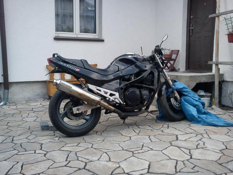

dziasza88 Opublikowano 17 Kwietnia 2013 Autor Udostępnij Opublikowano 17 Kwietnia 2013 tak teraz wygląda mój gsx 750 f z elementami od gsx 600f :) potem wstawie więcej fot Cytuj Odnośnik do komentarza Udostępnij na innych stronach Więcej opcji udostępniania...
Adam M. Opublikowano 17 Kwietnia 2013 Udostępnij Opublikowano 17 Kwietnia 2013 No moze byc, wyglada lepiej niz myslalem ze bedzie wygladac.Gdybys go chcial dluzej potrzymac to mozna jeszcze wlozyc do niego przod od starszego GSXR ( 89/89r ) - wyglada podobnie,ale o wiele sztywniejszy, cartridge w srodku wiec o niebo lepsza amortyzacja i lepszy hamulec przedni.750 juz ladnie ciagnie i jest takim wlasciwie motocyklem do wszystkiego, z jednej strony nie za wielki, z drugiej do turystykiw 2 osoby tez sie nadaje. Cytuj Odnośnik do komentarza Udostępnij na innych stronach Więcej opcji udostępniania...
dziasza88 Opublikowano 17 Kwietnia 2013 Autor Udostępnij Opublikowano 17 Kwietnia 2013 No moze byc, wyglada lepiej niz myslalem ze bedzie wygladac.Gdybys go chcial dluzej potrzymac to mozna jeszcze wlozyc do niego przod od starszego GSXR ( 89/89r ) - wyglada podobnie,ale o wiele sztywniejszy, cartridge w srodku wiec o niebo lepsza amortyzacja i lepszy hamulec przedni.750 juz ladnie ciagnie i jest takim wlasciwie motocyklem do wszystkiego, z jednej strony nie za wielki, z drugiej do turystykiw 2 osoby tez sie nadaje. bym go nie sprzedawał ale wyjeżdżam za granicę i mam zamiar kupić r6 Cytuj Odnośnik do komentarza Udostępnij na innych stronach Więcej opcji udostępniania...
