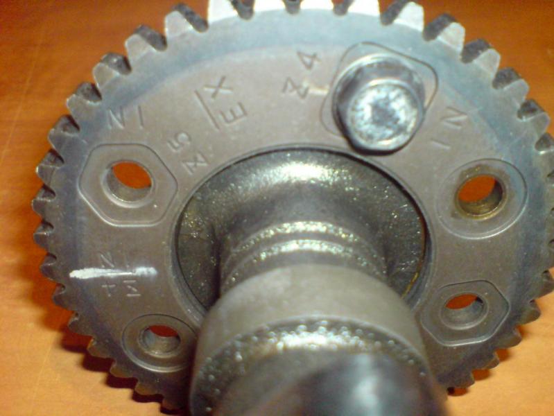

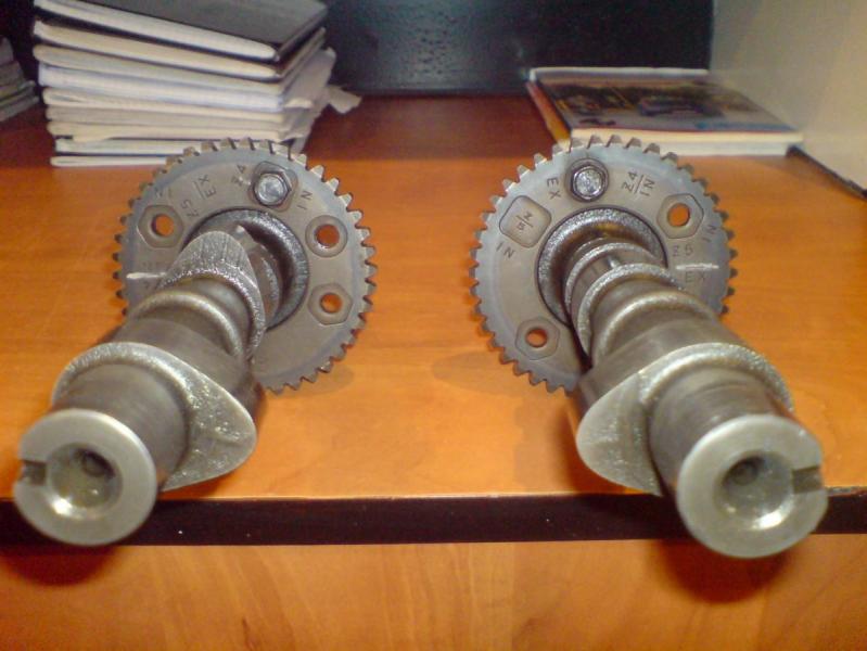

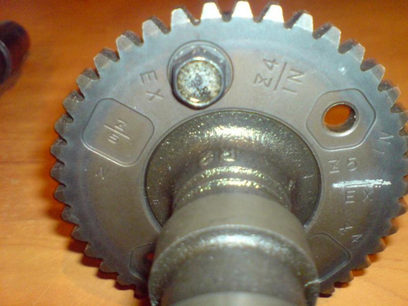

raper19 Opublikowano 31 Marca 2013 Udostępnij Opublikowano 31 Marca 2013 Witam i przepraszam ze zakladam nowy temat zwiazany z Gpz 750.Otoz znajomy zakupil owa gpz 750 jest to silnik unitracka nie 750r chlodzona ciecza motocykl nie chcial palic sprzedakacy stwierdzil iz to wina swiec lecz jego mowa nie byla przekonujaca ale zakupilismy motocykl po wstepnych ogledzinach okazalo sie za na 4 zaworach ssacych nie ma wogole luzu wydech jest ok w motocyklu sa zawory plytkowe, zauwazylismy niepokojaca rzecz otoz sa 2 walki wydechowe dla jasnosci zawory ssace maja taki sam walek jak i wydech identyko probowalismy juz nawet calkowitego wyjecia plytek i nic nie pomoglo nawet 0,05mm nie weszlo zero luzu podejrzewam wypalone gniazda zaworowe lecz chcialbym uslyszec zdanie fachowcow na ten temat.Dodaje zdjecia na 1 widac jak byl ustawiony rozrzad drugie i 3 to oznaczenia walkow takie same. Cytuj Odnośnik do komentarza Udostępnij na innych stronach Więcej opcji udostępniania...

Shinigami Opublikowano 31 Marca 2013 Udostępnij Opublikowano 31 Marca 2013 Wałki masz dobre, bo farba na oznaczeniach jest na IN i EX. Jeśli nie masz luzu to może być tak, że zawór już zapadł się w gniazdo. Osobiście dla świętego spokoju zrzuciłbym głowicę i oddał do fachur na oględziny, bo silnik już stary i nie wiadomo co poprzedni właściciel namodził albo gorzej, czego nie zrobił. Cytuj Odnośnik do komentarza Udostępnij na innych stronach Więcej opcji udostępniania...
toowdie Opublikowano 31 Marca 2013 Udostępnij Opublikowano 31 Marca 2013 I nie farba tylko śruby w odp. miejscach - ale czapka do zrzucenia tak czy tak. Pytanie brzmi raczej czy w dobrym momencie były mierzone luzy zaworowe- wiem że ten silnik jest prosty jak konstrukcja cepa, ale żeby w ogóle po wyjęciu płytek nie było luzu jest tutaj niemożliwością Cytuj Odnośnik do komentarza Udostępnij na innych stronach Więcej opcji udostępniania...
