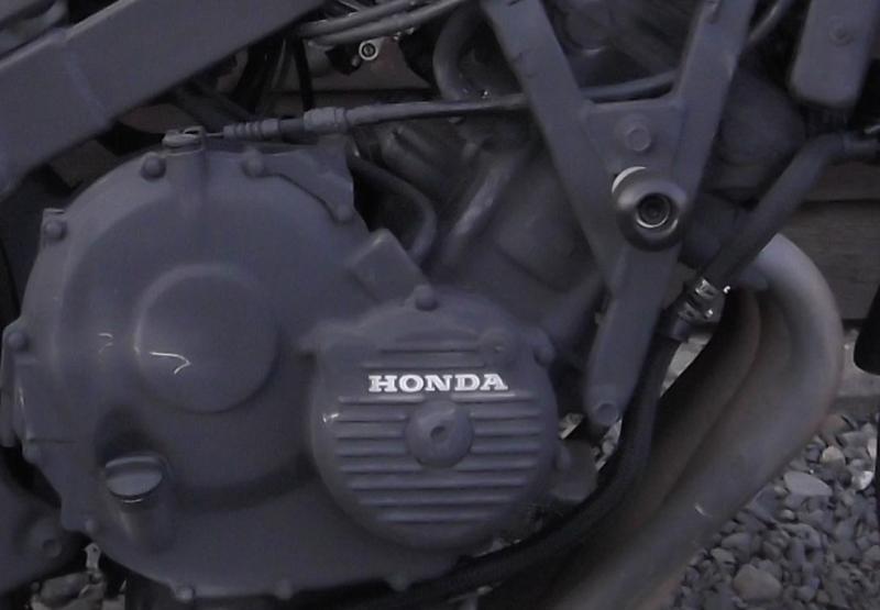

PS. Te załączone zdjęcia przedstawiają silnik PC23 93KM, tak ?
