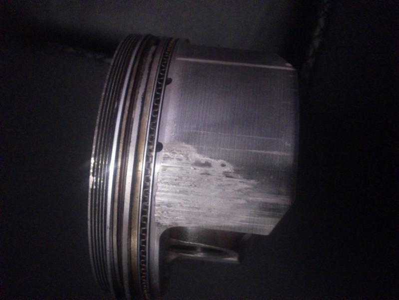

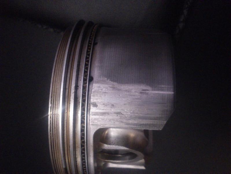

darekbb Opublikowano 4 Marca 2013 Autor Udostępnij Opublikowano 4 Marca 2013 No wiec panowie chyba znalazlem winowajce... teraz tylko niech ktos mi podpowie co moglo byc tego przyczyną ? Tlok jest tak zdarty po obu stronach po przekątnej siedząc na motocyklu to przy lewym zaworze ssacym i prawym wydechowym mysle ze wiadomo o co mi chodzi :) Cytuj Odnośnik do komentarza Udostępnij na innych stronach Więcej opcji udostępniania...

Nitomen Opublikowano 4 Marca 2013 Udostępnij Opublikowano 4 Marca 2013 z tym olejem to napewno dobrze wymieniles , wiem ze dr ma sucha miske , ale np w LC4 ma olej w ramie mimo mokrej miski i jak nie odpowietrzysz ukladu smarowania po zmianie oleju to wlasnie tak to sie konczy jak na foto + korba. skoro rok latala i nie spuchlo to czemu teraz spuchlo po 2 kim ? , jaki olej zalales ? nie jakis super syntetyk ? Cytuj KomaRR -->Simson S51-->2 x ETZ 250 i 251--->KLR 650 A1--> XR 600R - 94--->Obecnie VFR 800 Fi -98 oraz KTM LC4 620 GS - 98 na FCR 41 http://www.bikepics.com/members/rysiek24/ Odnośnik do komentarza Udostępnij na innych stronach Więcej opcji udostępniania...

wueska Opublikowano 5 Marca 2013 Udostępnij Opublikowano 5 Marca 2013 Jajo zamiast cylindra;] Cytuj Odnośnik do komentarza Udostępnij na innych stronach Więcej opcji udostępniania...
Adam M. Opublikowano 5 Marca 2013 Udostępnij Opublikowano 5 Marca 2013 Tak sie zdaje, ale wowczas czy smigal by 2 sezony ?Wyglada to tak jakby korba z jakiegos powodu sie skrzywila. Cytuj Odnośnik do komentarza Udostępnij na innych stronach Więcej opcji udostępniania...
darekbb Opublikowano 5 Marca 2013 Autor Udostępnij Opublikowano 5 Marca 2013 Czy jest mozliwe zeby sie skrzywila sama z siebie ?? Cytuj Odnośnik do komentarza Udostępnij na innych stronach Więcej opcji udostępniania...
Piotr Dudek Opublikowano 5 Marca 2013 Udostępnij Opublikowano 5 Marca 2013 Czy jest mozliwe zeby sie skrzywila sama z siebie ??Samo to się psuje tylko mleko :biggrin:przegrzałeś silnik i na chwilę zaczęło łapać tłok a korba się lekko poddała Cytuj Człowiek mądrzeje z wiekiem i zwykle jest to wieko od trumny Odnośnik do komentarza Udostępnij na innych stronach Więcej opcji udostępniania...
darekbb Opublikowano 5 Marca 2013 Autor Udostępnij Opublikowano 5 Marca 2013 Z tym przegrzaniem to niema opcji Cytuj Odnośnik do komentarza Udostępnij na innych stronach Więcej opcji udostępniania...
