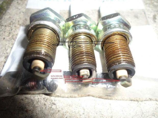

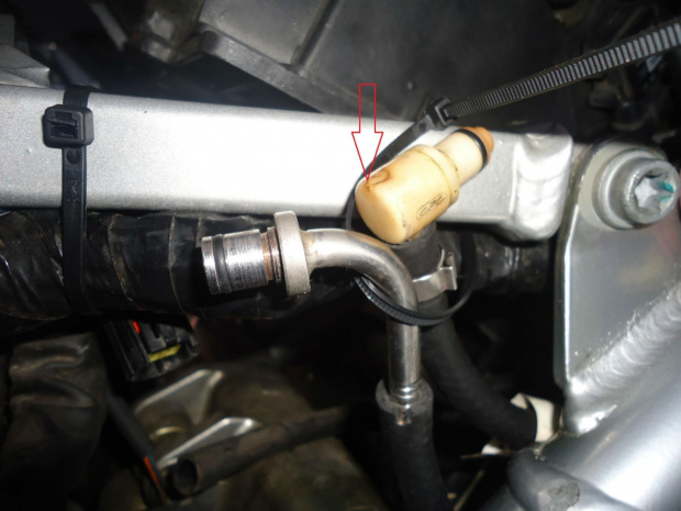

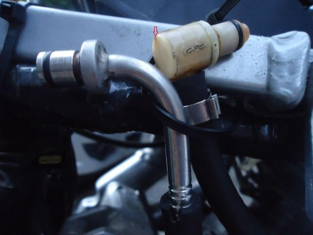

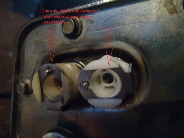

zezazak Opublikowano 6 Sierpnia 2013 Udostępnij Opublikowano 6 Sierpnia 2013 (edytowane) No to jest problem. Moto po wymianie szybkozłączki paliwowej. Wszystko wpięte na swoje miejsce. Motocykl nie odpala :(. Zauważony jeszcze mikro wyciek z plastikowego króćca, który siedzi w przewodzie paliwowym i wpinany jest w szybkozłączkę. Przy włączeniu zapłonu gdy zaczyna tłoczyć pompa, z tego króćca w rytm pracy pompy sika mikro stróżka paliwa. Już wcześniej było tam czuć paliwo ale motocykl odpalał i zajebiście jeździł. Wczoraj jeszcze raz rozebrałem motocykl do rosołu. Wyciągnąłem świece. Gwinty zlane paliwem, elektrody suche. Mam nowe świece to założę. I teraz pytania:Czy ten mikro wyciek może powodować spadek ciśnienia w układzie paliwowym na tyle, że wtryski nie podają beny odpowiednio?Czy jest coś takiego jak zapowietrzenie układu paliwowego/wtrysków czy raczej pompa przepycha powietrze przez układ z powrotem do baku i nie ma możliwości zapowietrzenia?Jak sprawdzić czy jest iskra na wszystkich garach naraz i tak żeby nic się nie stało np. z regulatorem napięcia?Czy ktoś z Was ma porządną serwisówkę?Co jeszcze mogłem ku..wa pominąć?Proszę o podpowiedzi.Jeszcze fotki.Tu po wymianie szybkozłączki. Wszystko szczelne. Tu gdzie strzałka zauważyłem drugi mikro wyciek. Gdybym go widział wcześniej zamówił bym też ten króciec. Swoją drogą ten metalowy chyba nie jest orginał? Rura jak jest u Ciebie?Tu jeszcze świece. Suche elektrody, gwinty w benzynie. Edytowane 6 Sierpnia 2013 przez zezazak Cytuj Odnośnik do komentarza Udostępnij na innych stronach Więcej opcji udostępniania...
Rura_ Opublikowano 6 Sierpnia 2013 Udostępnij Opublikowano 6 Sierpnia 2013 (edytowane) Tam nie ma prawa być żadnych wycieków, ja miałem, nawet mam na ramie ślady od wachy po lewej stronie, ale wsio mam wymienione raczej, bo żadnych wycieków i chodzi normalnie. Jak to wygląda, w tygodniu zerknę, bo i tak będę serwis rozbił (filtry, oleje, płyny i takie tam... kurczaki w sumie w zawory też powinienem zerknąć :-| ), a powiem Ci szczerze, że jak rozbierałem, to szukałem głównie śladów po jakiś dużych zdarzeniach i nie zwróciłem na to uwagi.To na to właśnie i na przewody w zbiorniku była największa akcja serwisowa w Daytonach robiona, nie masz książki przypadkiem? Może nie zrobili? Coś mi dzwoni, że wymieniano wszystko na metalowe, ale czy tylko w zbiorniku, czy zbiornik i na zewnątrz, pewności nie mam, bo informują tylko o "fuel hose change". Co do sprawdzenia, czy masz iskrę, wszystkie świece dobrze zmasuj, tak, żeby cały czas elektrona na masie była (czyli na głowicy np.) i nic się nie stanie, oczywiście nie przez farbę ;-). Gdybyś nie miał iskry, to ze świec by wacha leciała ciurkiem, a tutaj patrzy na to, że paliwa nie dostaje. EDYTA: O a tu znalazłem informację tylko o wymianie płytki znowuż, a akcja ta sama. Internet, co źródło, to inaczej dzwonią ;-)http://www.aboutautomobile.com/Recall/1997/Triumph/Daytona+T595/Fuel+Hose,+Line+and+Fitting Edytowane 6 Sierpnia 2013 przez rura_sn-n Cytuj "O ładnie złożony... O nieźle zapierd..a... O ładna pozycja i dobrze patrzy... O Rura po bułki jedzie..." - Komentarze przy oglądaniu zdjęć z SD ;-) - made by Rufi. Odnośnik do komentarza Udostępnij na innych stronach Więcej opcji udostępniania...

zezazak Opublikowano 8 Sierpnia 2013 Udostępnij Opublikowano 8 Sierpnia 2013 Ok. Ale Ty masz Eismann 955i czyli nowszą i poprawioną lekko wersję. Chociaż śmiem twierdzić, że brzydszą niż T595 :P. Motocykl odpalił i hula jak wściekły. Do wymiany jeszcze jeden króciec, który wchodzi do szybkozłączki. Po poklejeniu go motocykl od razu odzyskał odpowiednie ciśnienie w układzie paliwowym. Przy okazji wymienione świece, filtr powietrza, oleju, olej, powietrze w oponach ;) i poznana budowa motocykla, co uważam za bezcenne :).Co do samych szybkozłączek i króćców z plastiku. Stwierdzam, iż to badziewie i niedoróba. Po czasie materiał nie wytrzymuje działania paliwa i kruszeje. Jeśli macie tam ok to znaczy, że ktoś już to wymienił. Zresztą jak podaje Rura była na to akcja serwisowa. Ale była też jeszcze jedna ciekawa akcja serwisowa T595. Stwierdzono, że ramy ulegają pękaniu w okolicy bodajże główki ramy. Wzywane były roczniki 97 i jakaś partia 98 :D. U mnie rama wymieniona. Mogli jeszcze je*ane szybkozłączki powymieniać to by nie było teraz problemu. Pozdrawiam Paluch. Cytuj Odnośnik do komentarza Udostępnij na innych stronach Więcej opcji udostępniania...
