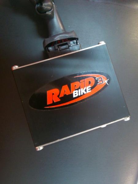

theodor. Opublikowano 8 Marca 2014 Udostępnij Opublikowano 8 Marca 2014 Takie coś udalo się zdobyć, własnie jestem w trakcie wspawywania w kolektory gniazd pod sondy szerokopasmowe i będzie pisanie indywidualnej mapy pod mój silnik. Cytuj http://ducatisti.pl/ PORTAL POŚWIĘCONY MARCE DUCATIhttp://motomaniax.pl/ jedyny 100% serwis ducati w warszawie Odnośnik do komentarza Udostępnij na innych stronach Więcej opcji udostępniania...
Niesmiertelny Opublikowano 10 Marca 2014 Udostępnij Opublikowano 10 Marca 2014 Nie slyszalem zeby ktos uzywal wiec ciezko powiedziec .Starlane ma porzadne graty niestety jeden minus jest taki ze jak sie cos spier..... to trzeba wysylac do wloch no chyba ze sie dogadasz gdzies blizej to moze niemcy .Z Polskim przedstawicielstwem mam zle doswiadczenie ,no chyba ze sie cos zmienilo :) Cytuj Odnośnik do komentarza Udostępnij na innych stronach Więcej opcji udostępniania...
