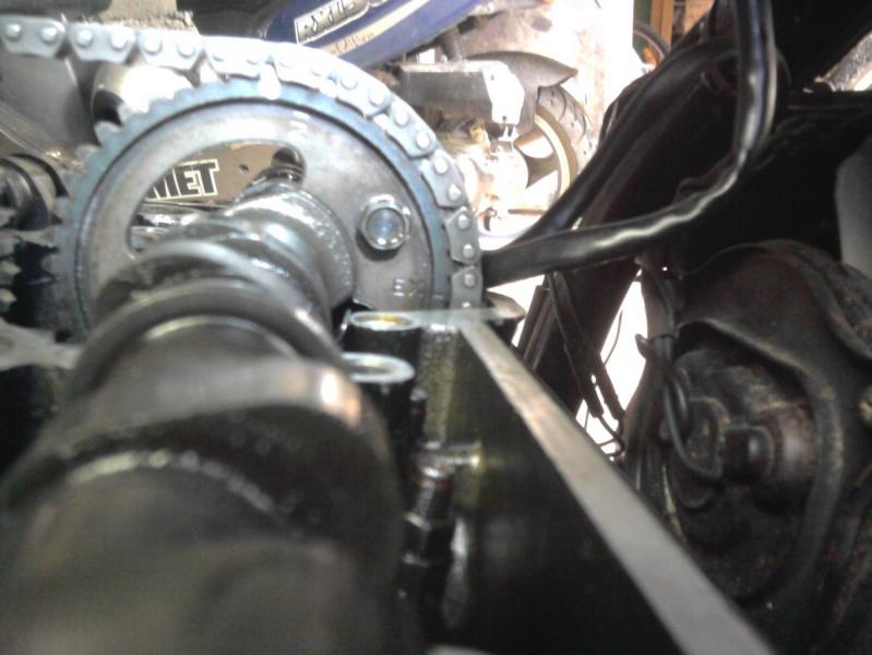

Kawakaki GPX Opublikowano 27 Sierpnia 2012 Autor Udostępnij Opublikowano 27 Sierpnia 2012 załączam zdjęcia ustawienia wałków rozrządu proszę o ocene. . . . Przy tak ustawionych wałkach Wał jest w pozycji T . Cytuj Odnośnik do komentarza Udostępnij na innych stronach Więcej opcji udostępniania...
hipolfs Opublikowano 27 Sierpnia 2012 Udostępnij Opublikowano 27 Sierpnia 2012 Jak by nie patrzeć rozrząd jest na znakach czyli prawidłowo.Ja sprawdził bym na twoim miejscu czy gaźniki podają paliwo do cylindrów może wina właśnie w nich tkwi gość przed sprzedażą włożył uszkodzone gaźniki z popękanymi membranami lub coś w tym stylu Cytuj Odnośnik do komentarza Udostępnij na innych stronach Więcej opcji udostępniania...
sta-por.pl Opublikowano 27 Sierpnia 2012 Udostępnij Opublikowano 27 Sierpnia 2012 Podczas odpalania nie ma jakis dziwnych dzwieków? Sprawdz gazniki i czy nie zalewa lub odwrotnie czyli czy podaje. Iskra jest wiec musi zapalić :) Cytuj http://sklep.sta-por.pl - Nowy SKLEP z częsciami do JUNAKAhttp://allemotocykle.pl - serwis aukcyjny dla motocyklistówhttp://sta-por.pl - naprawa motocykli Odnośnik do komentarza Udostępnij na innych stronach Więcej opcji udostępniania...
Piotr Dudek Opublikowano 27 Sierpnia 2012 Udostępnij Opublikowano 27 Sierpnia 2012 zrób fotki tak aby widoczne były krzywki obu wałków 1go lub 4go cylindra w tym ustawieniu na znaku "T" Cytuj Człowiek mądrzeje z wiekiem i zwykle jest to wieko od trumny Odnośnik do komentarza Udostępnij na innych stronach Więcej opcji udostępniania...
Kawakaki GPX Opublikowano 27 Sierpnia 2012 Autor Udostępnij Opublikowano 27 Sierpnia 2012 Zdjęcia krzywek cylindrów 1i 4 Cytuj Odnośnik do komentarza Udostępnij na innych stronach Więcej opcji udostępniania...
Piotr Dudek Opublikowano 27 Sierpnia 2012 Udostępnij Opublikowano 27 Sierpnia 2012 Wygląda dobrze, powinien zapalić nawet bez gaźników, kilka kropli benzyny do króćców ssących i ma się odezwać Cytuj Człowiek mądrzeje z wiekiem i zwykle jest to wieko od trumny Odnośnik do komentarza Udostępnij na innych stronach Więcej opcji udostępniania...
