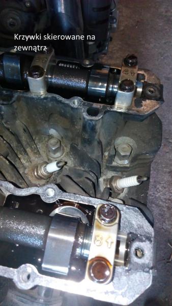

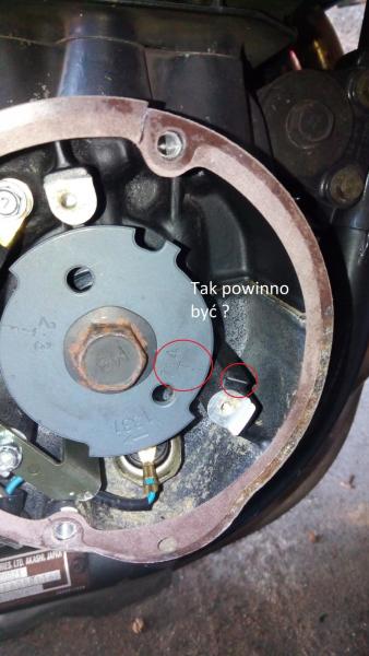

Jakiś czas temu kupiłem Kawasaki zr7 2001r , pali jeździłem trochę i przyszedł czas na regulację zaworów (robiłem to kiedyś w aucie nie w moto ) i albo coś robię źle albo jest coś tu nie tak (bo żeby wszystkie były do wymiany ??) . Otóż wyszły mi dość absurdalne wyniki na większości jest zaworów jest 0,10 mm (wchodzi lekko ) ale już 0,15 za nic na żadnym nie wejdzie , na 2 zaworach mam problem włożyć 0,05 mm .
poniżej zdj jak ustawiam

Znaki masz dobrze tylko posłuchaj,tutaj ustawiasz zawory w dwóch sekwencjach na jednym obrocie czyli 1-4 ,potem 2-3,czyli ;
Jeżeli 1 cylinder masz w TDC (Top Death center,górny martwy zwrot,suw sprężaniato krzywki,wykorbienia krzywek mają być na zewnątrz,pierwszy to siędząc na motocyklu LEWY Cylinder) ustawiasz mierzysz zawory na
1 cylinder - ssący i wydechowy
2 cylinder- tylko wydechowy
3 cylinder- tylko ssący
obracasz na 2-3 "T" i mierzysz
2 cylinder- tylko ssący
3 cylinder tylko- wydechowy
4 cylinder- ssący i wydechowy
Luzy zaworowe
Ssące oraz wydechowe 0.08 - 0,18
Kurna chyba nic nie pokickałem i dość zrozumiale napisałem jak by coś nie tak to proszę o poprawienie ale chyba dobrze to wytłumaczyłem aaaaaaa i jeszcze jedno o ile dobrze pamiętam to tam są płytki fi 13
