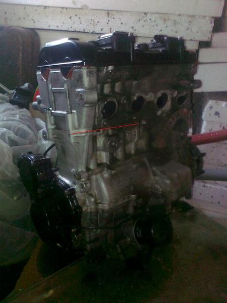

Przy oględzinach silnik był zupełnie suchy, grzałem go do grubo ponad 100*C, był kręcony na obrotach i żaden wyciek oleju się nie pojawił.... i nagle ZONK.... zrobiłem ok. 500km i pojawił się wyciek. Cieknie po jednej stronie z uszczelki - zaznaczyłem na zdjęciu czerwoną kreską (na zdjęciu to nie mój silnik). Nie jestem jakimś specem od mechaniki, jak w ogóle nazywa się ta część silnika :blink: ? Czy jest to uszczelka pod głowicą czy pod klawiaturą czy jakaś inna? Jaki może być powód tego wycieku? Jeśli chodzi o olej w silniku to jest OK, nie wymieszany z płynem...

Uszczelka głowicy, zdjąć i uszczelnić, bezsensu szukać winnego. A powodem może być stan uszczelki, nierówna powierzchnia styku, niepoprawna wymiana itp.

Dlamnie uszczelka pod głowicą ale warto zrobić tak jak kolega wyzej mowil zdjac owiewki umyc i pojezdzic, a nie sadzi ci wydechem oleju? Jak w tak mlodym roczniku juz sie tam poci to uwazam ze ten co jezdzil i sprzedawal to umial jezdzic i to dobrze, albo go przegzal i naruszyla sie uszczelka poprostu. Ale najpierw zdejmnij owiewki umyj i pojezdzic
Nie miałem czasu żeby zdjąć owiewki, umyć i pojeździć bo wracałem do UK, teraz motor postoi 4 tyg. zanim wrócę. Ale ewidentnie widać skąd cieknie, w tym miejscu gdzie zaznaczyłem czerwoną kreską na zdjęciu.

Po 4 tygodniach znów mam dostęp do motocykla, ściągnąłem owiewkę i jednak olej nie cieknie tak jak wcześniej pisałem z pod uszczelki głowicy. Tylko z pod śruby/zaślepki która jest pod kolektorem, są takie dwie, po prawej i lewej stronie silnika. Cieknie mi z lewej strony. Pytanie co to jest? Zaznaczyłem na zdjęciu (z napisem co to jest). To drugie oznaczenie nie jest moje (nie moje zdjęcie), tak więc pytam tylko o to z napisem "Co to jest?????".silnikjpg_raaeqss.jpg
