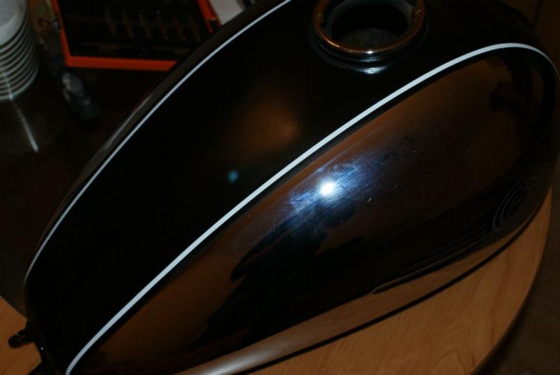

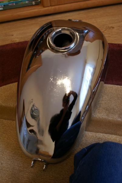

Adam M. Opublikowano 8 Kwietnia 2012 Udostępnij Opublikowano 8 Kwietnia 2012 Nie kolego, chromuje sie caly zbiornik a czesci malowane podlegaja pozniejszemu zmatowieniu.Robilem to 2 lata temu u siebie: I po pomalowaniu na motocyklu ; Cytuj Odnośnik do komentarza Udostępnij na innych stronach Więcej opcji udostępniania...

Adam M. Opublikowano 8 Kwietnia 2012 Udostępnij Opublikowano 8 Kwietnia 2012 No to jest tylko problem zabezpieczenia zbiornika w zbiorniku z kapiela do chromowania - nie znam takiegoa moj chromiarz stwierdzil ze zadnego zanieczyszczenia zbiornika miec nie chce.bo nie tylko moje elementy robi w jednej kapieli. Cytuj Odnośnik do komentarza Udostępnij na innych stronach Więcej opcji udostępniania...
BSAmaikel Opublikowano 12 Kwietnia 2012 Udostępnij Opublikowano 12 Kwietnia 2012 No to jest tylko problem zabezpieczenia zbiornika w zbiorniku z kapiela do chromowania - nie znam takiegoa moj chromiarz stwierdzil ze zadnego zanieczyszczenia zbiornika miec nie chce.bo nie tylko moje elementy robi w jednej kapieli.Adas zbiornik zrobiles zajeswietny i te piekne gwiazdy.Jak przed laty w mojej besie. :) Cytuj Odnośnik do komentarza Udostępnij na innych stronach Więcej opcji udostępniania...
