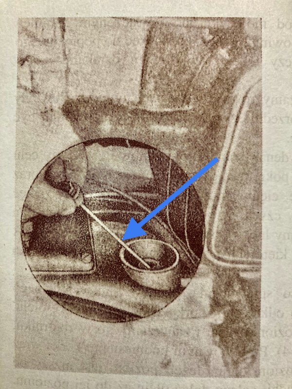

Bernard11 Opublikowano 8 Maja 2022 Udostępnij Opublikowano 8 Maja 2022 Witam, Mieszkam we Francji i remontuję Junak M10. Nie znam właściwości olejków do Silnik Transmisja Sprzęgło. Podaj te dane! Z góry dziękuję Bernarda Cytuj Odnośnik do komentarza Udostępnij na innych stronach Więcej opcji udostępniania...

Bernard11 Opublikowano 10 Maja 2022 Udostępnij Opublikowano 10 Maja 2022 Dzięki bardzo Adam M. za tę informację! Przez odliczenie do silnika początkowo wybrałem SAE 10W40, biorąc pod uwagę, że mieszkam w kraju o klimacie umiarkowanym. Mam inny problem z ilością oleju: Widziałem w książce „JuNAK WKL”: - Silnik wymagał 2,4 litra. - Wymagane sprzęgło 0,5 litra, Poziom można sprawdzić poluzowując śrubę poziomu na prawej pokrywie silnika - Skrzynia biegów wymaga 0,4 litra. Poziom można sprawdzić za pomocą prętowego wskaźnika poziomu przymocowanego do śruby sześciokątnej pod korkiem wlewu miski olejowej. Problem w tym, że śruba sześciokątna tam jest, ale brakuje wskaźnika, powinna tam być! Bardzo dziękujemy za podanie nam długości tego pomocą prętowego w cm oraz odległości (zaczynając od dna pręta) każdej marki oleju Maxima i Minimat. Z łatwością mógłbym więc zrobić odpowiednik tego wskaźnika Nie mogłem go kupić, ani nowy, ani używany. z poważaniem Bernarda Cytuj Odnośnik do komentarza Udostępnij na innych stronach Więcej opcji udostępniania...
