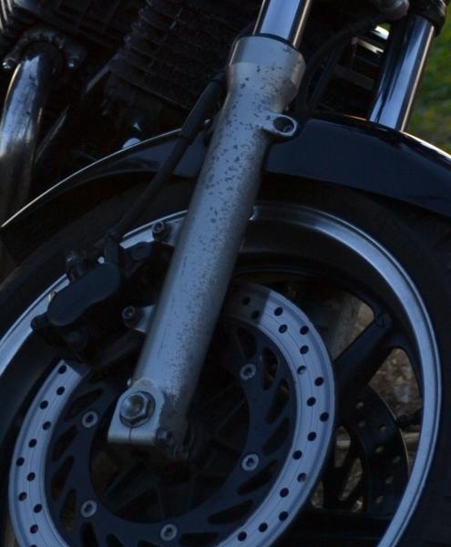

Jak odnowić golenie przedniego zawieszenia?
artur.h
Witam, mam problem, jest nim okropny nalot na goleniach teleskopów, czy ktoś może mi doradzić jak go usunąć? Na załączonym zdjęciu lepiej widać o co chodzi. Czy wyczyszczenie całych rur drobnym papierem ściernym (np wodnym) da zamierzony efekt?post-18925-0-60735200-1328741079_thumb.jpg
Ubytki w farbie to na ścianie mogą być ;)
Na goleniach zwykle jest jakas powłoka typu anoda czy inna pasywacja. Wszelkie lakiery są mało odporne mechanicznie niestety.

Ja oddałem golenie do odnowienia, gdyż miały wżery i inne defekty wizualne.
Zostały kompletnie pozbawione wnętrzności, zabezpieczone przed dostaniem się do środka czegokolwiek, następnie potraktowane drobnym piaskiem i polakierowane proszkowo - efekt rewelacyjny, koszt 100 zł za parę.

Możesz wypolerować - efekt będzie jak w linku:
http://allegro.pl/po...1982128743.html
Może głupie pytanie ale ogólnie samemu domowymi sposobami da sie jakaś stal doprowadzić do takiego połysku? Nie chodzi mi konkretnie o lagi ale widziałem takie felgi czy inne elementy i interesuje mnie jak to uzyskać? Normalnie papierem wodnym i potem pasta?
Już znalazłem na odpowiedz w necie też ale dzięki :) W wakacje w razie gdyby mi się nudziło już mam pomysł na zajęcie tego wolnego czasu. A co do tematu to ta polerka nie głupia sprawa. Tylko na sam koniec jakby ktoś się zdecydował to niech pamięta ze trzeba oczywiście bezbarwnym prysnąć bo w przeciwnym razie długo by się taki efekt nie utrzymał ;)
Ale panowie jeszcze takie małe pytanko. Jeśli wypolerujemy papierem wodnym a później przelecimy to pasta to lakierem się tego nie pokryje bo będzie tłuste... A jeśli najpierw lakierem to pasta nie ma sensu przecież. Czy do polerowania aluminiowego wahacza jest jakaś specjalna pasta??

Odradzam lakierowania predniego zawieszenia. Najlepiej to oczyścić i dać do anodowania lub zrobić kataforeze na kolor i będzie powłoka na lata. Oczywiście usynąć takie uszkodzenia najlepiej piaskując kulką szklaną, lub zeszlifować papierem ściernym 100/200/600 i wypolerować filcem z dodatkiem pasty zielonej.
Szkiełkowanie, piaskowanie, polgrid. Wrocław. Info PW.
U siebie (w GR650 ) miałem jakieś bezbarwne gówno , zlazło scansol-em . Potem gruby papier tam gdzie trzeba , do coraz cieńszego aż do połysku.
Możesz tez wyszkiełkować i polakierować - bedzie sie mniej świecic ale w sumie efekt tez fajny no i nie jest twardzielem kto nie zaznał polerki :biggrin: Psychicznie wykańczająca i czasochłonna praca.
Uprościłem sobie sprawę kupujac papier 400 gwiaździście rozłozony na bolcu i nim na wiertarce golenie dało rade szybko zrobić .Ale przy deklach ...... ku*wa mać, nigdy więcej .

Kto poleca lakierować element polerowany ten nie wie co mówi. Bezbarwny psuje cały efekt polerki to raz, dwa na tak gładkiej powierzchni lakier nie trzyma się najlepiej (a już na alu w ogóle). Polerkę wystarczy raz na jakiś czas przetrzeć pastą do polerowania (parę minut roboty - no chyba że mocno sprawę zapuścimy). Od zawsze wiadomo, że profilaktyka jest lepsza od leczenie :)
