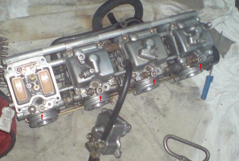

A więc jeśli chodzi o ciąg dalszy po tych zabiegach to sprawa wygląda tak. Wczoraj polecieliśmy do Gietrzwałdu,zrobiłem 115 km w dwie strony.Zimno jak cholera było i jeszcze padało więc całą trase zrobiliśmy spacerowo praktycznie nie przekraczając 100km/h. Zalałem przed wyjazdem do pełna i tak samo jak wróciłem. Oczom ciężko było uwierzyć bo weszło niespełna 5l wahy.Tyle spalił na 115 km. Czyli przy "normalnej" jeździe w słoneczny letni dzień w 7 powinna się sprawa zamknąć. Tym samym dołączyłem do grona niewielu ludzi którzy twierdzą że bandzior zejdzie poniżej 5l/100, potwierdzam to możliwe.A co do gaźników to moment jakby kuśtykania pozostał przy około 2000 obr/min. I mam wrażenie że jakoś w tym momencie go zalewa. Ktoś mi naświetli sprawę regulacji na tych śrubach w gaziorach zaznaczonych strzałkami? Ustawia się je wykręcając o ileś obrotów? I za co one odpowiadają?

Powiem tak, skoro nie wiesz co z tymi śrubami począć, to ich nie dotykaj, bo służą do regulacji składu mieszanki, co ma ogromny wpływ na pracę silnika :)
To są śruby regulujące skład mieszanki na wolnych obrotach.
W wielu instrukcjach piszą aby tego nie dotykać ale jeżeli już ktoś nimi kręcił to należy każdą z nich kolejno delikatnie wkręcić do wyczuwalnego oporu i wykręcić o 3 obroty.

Właśnie o taką odpowiedź mi chodziło. Nie mam w naturze babrać w czymś bez potrzeby odnośnie odpowiedzi piętro wyżej.Ale nie jestem ostatnim laikiem w mechanice i poruszam się w świecie moto tyle że żaden z kumpli nie był w stanie logicznie mi na to odpowiedzieć bo wszyscy wychodzimy z założenia że jak coś chodzi to lepiej to zostawić w spokoju i nie szukać wrażeń.A w moim bandziorze przed sprzedażą ewidentnie ktoś babrał w gaźńikach i próbuje to doprowadzić do ładu.Jedyne co przychodzi mi do głowy żeby to skorygować to na podstawie wyglądu świec bo innej opcji żeby te śruby ustawić nie widzę poza wspomnianym ustawieniem przez Piotra.Dzięki zatem kolego Piotrze za info,sprawdze przy najbliższej okazji na ile ktoś tam zapuścił wodze fantazji.
Nic Ci to nie da, bo te śruby regulują skład mieszanki do 1/4 otwarcia przepustnicy. Później za skład odpowiedzialna jest iglica.

Zgadza się ale nic innego narazie mi nie przychodzi.A odkręcając te śruby od składu mieszanki zwiększamy przepływ powietrza czy paliwa?
