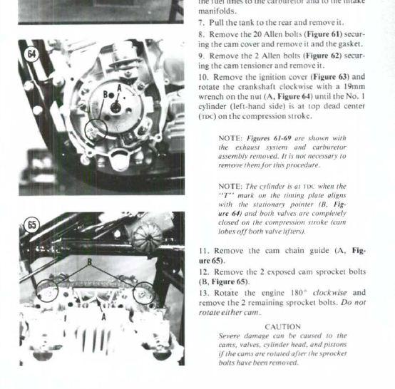

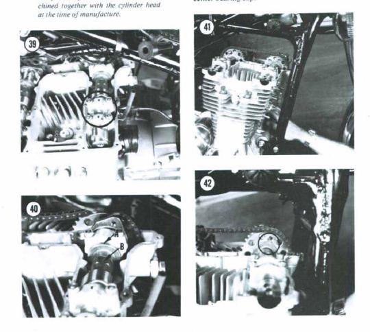

junks10 Opublikowano 26 Października 2011 Udostępnij Opublikowano 26 Października 2011 Witam wszystkich. Jest to mój pierwszy post na tym foróm ale myślę że nie ostatni :notworthy: . Mam problem z Yamahą XS 1100 z 1979 roku. Motor nie chce dobrze wchodzić na obroty pod obciążeniem. Jak stoi na stópkach to można wkręcić silnik max na 8tys/obr w czasie jazdy ma problem z przekroczeniem 3tys/obr. W trakcie jazdy strasznie muli przy dodawaniu gazu, chwilami załapuje i dostaje kopa. Wymieniłem moduł zapłonowy, cewki, czyściłem i synchronizowałem gaźniki bez efektu. Mam wątpliwości co do ustawienia rozrządu, chociaż wszystko jest zgodnie ze znakami. Może ktoś miał taki problem, link do zdjęć z rozrządem: http://www.retromotocykle.pl/remont%20_yamaha_xs_1100/rozrzad/rozrzad.html Pozdrawiam i zachęcam do wnikliwej analizy opisanego problemu :rolleyes: Cytuj Odnośnik do komentarza Udostępnij na innych stronach Więcej opcji udostępniania...

junks10 Opublikowano 27 Października 2011 Autor Udostępnij Opublikowano 27 Października 2011 Świece są nowe i po paru kilometrach są okopcone. Też myślę że to gaźniki, ale już nie mam pewności. Próbowałem bez filtra i bez tłumików, było trochę lepiej ale to nie to.A co sądzicie o ustawieniu rozrządu, czy to są te znaki??? Cytuj Odnośnik do komentarza Udostępnij na innych stronach Więcej opcji udostępniania...
PIROMANvf Opublikowano 27 Października 2011 Udostępnij Opublikowano 27 Października 2011 Chyba masz coś nie tak z tym rozrządem albo rdjęcia tak dziwnie zrobione . ściągnij servis manual i zerknij . Jak co to ci podrzucę powinienem mieć . Pierwszy gar w top a wałki od pierwszego garu [pod kątem na zewnątrz w górę i powinieneś zaleść znaki . I op€ść pozion w gaźnikach . Cytuj Odnośnik do komentarza Udostępnij na innych stronach Więcej opcji udostępniania...
Adam M. Opublikowano 28 Października 2011 Udostępnij Opublikowano 28 Października 2011 Wygoglooj sobie manual, jest normalnie dostepny do sciagniecia.Mozliwe ze rozrzad jest zle ustawiony, ale niestety ja w Yamce nigdy nic nie robilem, wiec tu nie pomoge.Nie ruszaj na razie gaznikow, a szczegolnie poziomow dopuki sprawa z rozrzadem nie zostanie wyjasniona. Cytuj Odnośnik do komentarza Udostępnij na innych stronach Więcej opcji udostępniania...
junks10 Opublikowano 28 Października 2011 Autor Udostępnij Opublikowano 28 Października 2011 Mam serwisówkę i według niej robiłem rozrząd, osobiście uważam że powinien być ok. ale pewności już nie mam. Są tylko dwie kropki na wałkach rozrządu i strzałki na panewkach no i na wale. Wszystkie te znaki są zgrane i po obrocie wałem ustawiają się na swoich miejscach. A jakie są objawy uszkodzonego modułu zapłonowego. Może cewki zapłonowe dają za słabe iskry i świece są czarne i gubią zapłon :banghead: Cytuj Odnośnik do komentarza Udostępnij na innych stronach Więcej opcji udostępniania...
Adam M. Opublikowano 28 Października 2011 Udostępnij Opublikowano 28 Października 2011 OK, moglbys dac skan z ksiazki jak powinin byc ustawiony rozrzad ?Co jeszcze robione bylo z silnikiem ? Co robiles z gaznikami ? Cytuj Odnośnik do komentarza Udostępnij na innych stronach Więcej opcji udostępniania...
junks10 Opublikowano 28 Października 2011 Autor Udostępnij Opublikowano 28 Października 2011 Motor podobno stał kilka lat nieodpalany, przeprowadziłem gruntowny remont całości z wyjątkiem silnika. Ten miał być sprawny :sad: Przy pierwszej próbie odpalenia okazało się, że na dwóch cylindrach (3,4) nie ma kompresji. Oddałem głowicę do zrobienia, wymienili trzy zawory, które były nieszczelne. Po założeniu głowicy motor odpalił od przysłowiowego kopa, ale nie chodzi tak jak powinien. Sprężanie na wszystkich cylindrach ok 11atm, uszczelka cylindra i głowicy nowa, nowe uszczelniacze zaworowe. Gaźniki były rozebrane w drobny mak, były pełne zielonego syfu. Zauważyłem, że praktycznie nie ma reakcji na odpięcie podciśnienia od przyspieszacza zapłonu. Przyspieszacz jest sprawny, ale jego odłączenie niczego nie zmienia :lapad: Cytuj Odnośnik do komentarza Udostępnij na innych stronach Więcej opcji udostępniania...
PIROMANvf Opublikowano 28 Października 2011 Udostępnij Opublikowano 28 Października 2011 ej ale na tych skanach to chyba jakaś buba jest na rys 80 ( kierunek obr wałków )Dałeś zdięcie z reg zaworów . Sprawdż czy nie masz cały klin do ustalania palca zapłonu (pomiędzy wałem a płytką powinien być kołeczek ) . A tak na marginesie to jak się rozrzęd ustawia to krzywki na pierwszym garze pod kątem 45 stopni na zewnątrz od zaworu a gar w topie . czy nie ? Cytuj Odnośnik do komentarza Udostępnij na innych stronach Więcej opcji udostępniania...
junks10 Opublikowano 28 Października 2011 Autor Udostępnij Opublikowano 28 Października 2011 Jak wałki są ustawione zgodnie ze znakami to krzywki na pierwszym cylindrze są ustawione tak jak na rysunku 80, oba zawory zamknięte. Sprawdzę ten klin bo to może być przyczyna, nie zaglądałem jeszcze pod aparat zapłonowy. Gdyby to był rozrząd to by brak mocy był ciągły a tu chwilami jest przypływ energii i można poczuć te 98koni :crossy: Cytuj Odnośnik do komentarza Udostępnij na innych stronach Więcej opcji udostępniania...
