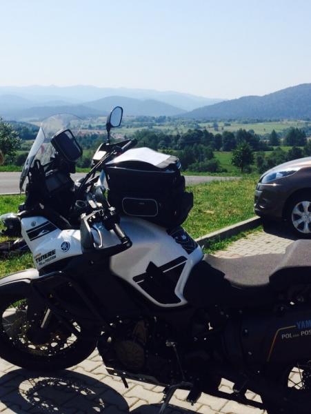

uzi78 Opublikowano 17 Września 2015 Udostępnij Opublikowano 17 Września 2015 OSUPomyśl jeszcze nad GIVI XS 308. Moim zdaniem pasuje całkiem dobrze do ST. Cena też sporo niższa a wydaje mi się że dostajesz więcej. Poniżej zdjęcia z mojego moto Cytuj Odnośnik do komentarza Udostępnij na innych stronach Więcej opcji udostępniania...

uzi78 Opublikowano 17 Września 2015 Udostępnij Opublikowano 17 Września 2015 Hej Uzi78 widzę ze Terenia już wróciła z serwisu???.Jak teraz z biegam???.Odczuwasz wyraźną różnice???Opisz co i jak.Pozdrawiam WojtekZdjęcia są zrobione przed awarią ale rzeczywiście wczoraj odebrałem z serwisu. Byli na tyle uprzejmi aby pokazać mi części które wymienili. Wina leży w części za 5 złotych (jak zwykle pierdoła jest winna) która wykonana jest ze zbyt miękkiego materiału. U mnie wymienili tę część i dla pewności całe jarzmo w której pracuje. Jak mi powiedział mechanik czas naprawy--- 25 minut ( z jazdą testową). W chwili obecnej biegi zmieniają się bez problemu ale u mnie wyszła jeszcze jedna przypadłość. Komuś podczas jazd testowych motor oparł się na boku i dźwignia się lekko wygięła.Wymienię to po sezonie bo i tak szukam akcesoryjnej łamanej.Jakby co polecam Poland & Position szybko załatwili sprawę - najdłuższy to był czas oczekiwania na części. Pozdrawiam Paweł Wartość dodana - zobaczyć i usłyszeć (robi wrażenie) R1M Pawła Szkopka- mistrza polski Superbike Cytuj Odnośnik do komentarza Udostępnij na innych stronach Więcej opcji udostępniania...
Doozer Opublikowano 17 Września 2015 Udostępnij Opublikowano 17 Września 2015 Zdjęcie może zrobione na tarasie widokowym w Lutowiskach ? ;) Cytuj nowadeba.com.pl- tor motocross/ATV-zapraszamy Odnośnik do komentarza Udostępnij na innych stronach Więcej opcji udostępniania...

uzi78 Opublikowano 18 Września 2015 Udostępnij Opublikowano 18 Września 2015 Dzięki Pawle.Fajnie że już masz załatwione tak jak powinno to być.Ja jeszcze parę set km zostało mi do przeglądu to załatwię obydwie sprawy .Zapytam co serwis w Kłodzku (90km)mi powie ( do W-wy mam 350km) ale jak trzeba będzie to odwiedzę . Pozdro.Woosiu jakby co to niech dzownią do Patryka z P&P Doozer widzę że nie raz tam byleś :) a miejscówka fajna bo można zobaczyć jak ludzie na kolanie jadą w zakręcie. szkoda tylko ze auta parkują w pierwszym rzędzie co często uniemożliwia zrobienie takiej fotki. Cytuj Odnośnik do komentarza Udostępnij na innych stronach Więcej opcji udostępniania...
