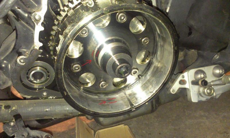

MrSebas Opublikowano 25 Listopada 2012 Udostępnij Opublikowano 25 Listopada 2012 (edytowane) Daytona 675 2009 Po przeglądzie alternatora wyszło kilka mankamentów, na uzwojeniu w kilku miejscach jest coś zapieczone jak by opiłki, pomiar oporów wyszedł 4,0;4,0;3,7.Z kolej okazało się że na kole magnezowym są dwa miejsca w których są ubytki które powstały skutek starcia. Jedna ze śrubek która trzyma stator miała przytartą główkę. Co może być przyczyną?Alternator pojechał do specjalisty na konkretne sprawdzenie. Co z kołem trzeba je wymienić czy może tak to zostać? Edytowane 25 Listopada 2012 przez MrSebas Cytuj Odnośnik do komentarza Udostępnij na innych stronach Więcej opcji udostępniania...
Piotr Dudek Opublikowano 25 Listopada 2012 Udostępnij Opublikowano 25 Listopada 2012 a jak mierzyłeś ten opór i jaki to są jednostki? :banghead: Cytuj Człowiek mądrzeje z wiekiem i zwykle jest to wieko od trumny Odnośnik do komentarza Udostępnij na innych stronach Więcej opcji udostępniania...
_Monter_ Opublikowano 25 Listopada 2012 Autor Udostępnij Opublikowano 25 Listopada 2012 Jak leżał na lewej stronie to dekiel docisną uzwojenia do koła magnesowego i stąd te otarcia itp. Obudowa nie moze byc skoszona ale czy przypadkiem nie była wcześniej pęknięta lub totalnie rozwalona i wymieniona na całą?Tak czy owak to musisz sprawdzić. Myślę, że koło może zostać ale raczej uzwojenia do wymiany. Cytuj lewa noga: http://forum.motocyk...__1#entry782383 prawa noga: http://forum.motocyk...__fromsearch__1...i tak wszyscy umrzemy... Odnośnik do komentarza Udostępnij na innych stronach Więcej opcji udostępniania...
MrSebas Opublikowano 25 Listopada 2012 Udostępnij Opublikowano 25 Listopada 2012 (edytowane) a jak mierzyłeś ten opór i jaki to są jednostki? :banghead:Mierzyłem w omach, na każdym przewodzie który wychodzi od statora i masowałem Jak leżał na lewej stronie to dekiel docisną uzwojenia do koła magnesowego i stąd te otarcia itp. Obudowa nie moze byc skoszona ale czy przypadkiem nie była wcześniej pęknięta lub totalnie rozwalona i wymieniona na całą?Tak czy owak to musisz sprawdzić. Myślę, że koło może zostać ale raczej uzwojenia do wymiany. Tego czy wymieniany był dekiel to nie wiem, na obecnym nie ma nawet rysy. Stator pojechał do sprawdzenia do konkretnych specjalistów, co wyjdzie będzie widać za jakiś tydzień. Btw Pytanie na przyszłość, przewijać stator czy kupić używany? Zbyt wiele wspólnego z elektryką nie mam, najlepiej co robię z elektryki to zmieniam żarówki, także nie dziwcie się jak napisze jakąś głupotę ;) Edytowane 25 Listopada 2012 przez MrSebas Cytuj Odnośnik do komentarza Udostępnij na innych stronach Więcej opcji udostępniania...
_Monter_ Opublikowano 25 Listopada 2012 Autor Udostępnij Opublikowano 25 Listopada 2012 Ja bym szukał używki jeśli nie masz w okolicy specjalizującego się zakładu w przezwajaniu statorów motocyklowych. Zawsze w sumie możesz wysłać do profesjonalnego zakładu.Tak myślałem, ze nie będziesz wiedział. Zakładam się, że był potrzaskany. Cytuj lewa noga: http://forum.motocyk...__1#entry782383 prawa noga: http://forum.motocyk...__fromsearch__1...i tak wszyscy umrzemy... Odnośnik do komentarza Udostępnij na innych stronach Więcej opcji udostępniania...
MrSebas Opublikowano 25 Listopada 2012 Udostępnij Opublikowano 25 Listopada 2012 Ja bym szukał używki jeśli nie masz w okolicy specjalizującego się zakładu w przezwajaniu statorów motocyklowych. Zawsze w sumie możesz wysłać do profesjonalnego zakładu.Tak myślałem, ze nie będziesz wiedział. Zakładam się, że był potrzaskany. Motocykl miał wcześniej glebę na lewą stronę, ale najwidoczniej prawa też dostała. Co do przewijania to jest kilka zakładów specjalizujących się tym mających spory staż. Cytuj Odnośnik do komentarza Udostępnij na innych stronach Więcej opcji udostępniania...
