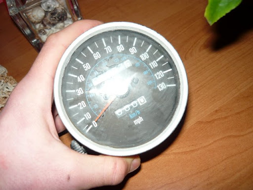

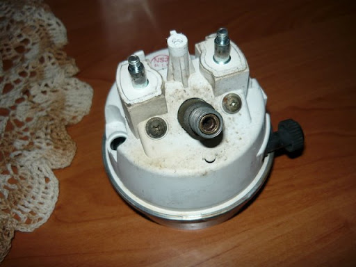

wicek15 Opublikowano 11 Lutego 2010 Udostępnij Opublikowano 11 Lutego 2010 Za to ja opiszę swój problem. Mechanizm chodzi luźno, nie nalicza km, wskazówka nie drgnie. Licznik wygląda tak - http://lh3.ggpht.com/_47qUviO6dDg/S3RF5za7...Uc/P1040066.JPG http://lh4.ggpht.com/_47qUviO6dDg/S3RF6lR5...Jo/P1040067.JPG więc też jest nierozbieralny. Czy jako zwykły śmiertelnik sobie poradzę, czy lepiej kupić inny na alledrogo? Cytuj Odnośnik do komentarza Udostępnij na innych stronach Więcej opcji udostępniania...
zbyhu Opublikowano 11 Lutego 2010 Autor Udostępnij Opublikowano 11 Lutego 2010 Yo! Prosty rachunek ekonomiczny. Planujesz albo naprawic, albo kupic inny. Czyli nie przewidujesz oddawania tego licznika w rece jakiegos warsztatu. Czyli rozbierajac go i probujac naprawic kompletnie nic nie tracisz. Tak masz zepsuty licznik w calosci, a w najgorszym ukladzie bedziesz mial licznik zepsuty w czesciach ;). Najgorsze jest dostanie sie do srodka. W zasadzie trzeba rozgiac ta ramke chromowana. Jest to cholernie trudne, gdy chce sie jej jeszcze raz uzyc do zlozenia licznika w calosc i hce sie, by jakos wygladala. Licznik kolegi wrocil do zycia po czyszczeniu i smarowaniu oraz po poluzowaniu lozyska wskazowki. Pozdro Cytuj Odnośnik do komentarza Udostępnij na innych stronach Więcej opcji udostępniania...
