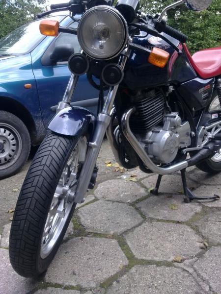

tomjag Opublikowano 25 Września 2012 Udostępnij Opublikowano 25 Września 2012 Parę zdjęć z przeprowadzanej rewitalizacji motocykla. Zastanawiałem się nad "przeróbką" na typowego cafer racer-a, ale postanowiłem zostawić oryginalny wygląd.Tak mało ich jest, że szkoda psuć maszyny Cytuj ホンダが一番ですhttp://www.otowakacj...owy-20-id635935 Odnośnik do komentarza Udostępnij na innych stronach Więcej opcji udostępniania...
