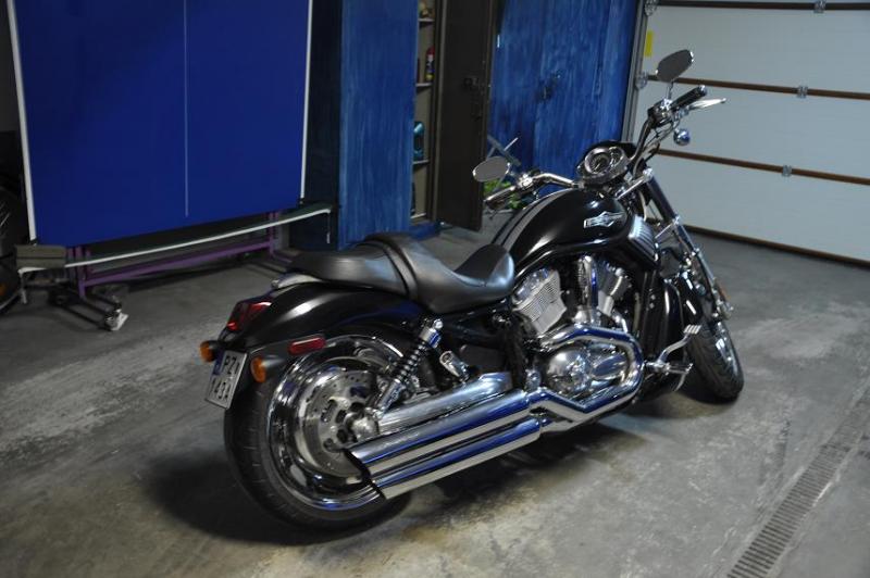

C z e j e n Opublikowano 14 Lutego 2012 Udostępnij Opublikowano 14 Lutego 2012 panowie pytanieamorki dobijają w v-rodzie kupować nowe ,progresywne czy zwykłe czy moze te da sie rozebrać i zregenerować? Cytuj Odnośnik do komentarza Udostępnij na innych stronach Więcej opcji udostępniania...
Gość łysy31 Opublikowano 15 Lutego 2012 Udostępnij Opublikowano 15 Lutego 2012 panowie pytanieamorki dobijają w v-rodzie kupować nowe ,progresywne czy zwykłe czy moze te da sie rozebrać i zregenerować?Ile musi mieć moto przejechane żeby amory dobijały z powodu zużycia ?, jaka regeneracja, amerykany z zasady bujają. Wymień na progresywne, pytanie troszkę jak z tymi felgami, co podczas wiatru podobno powodują że buja. :blink: Cytuj Odnośnik do komentarza Udostępnij na innych stronach Więcej opcji udostępniania...
C z e j e n Opublikowano 15 Lutego 2012 Udostępnij Opublikowano 15 Lutego 2012 powodem dobijania amorków nie jest przebieg a sposób transportowania zza oceanu,przez 3mce stał spięty na maxa pasami do gleby poprostu sie osrały i nie trzymają a co do bujania to mialem na myśli drugie moto z pełnymi kołami i prawidlowo działającym zawieszeniem :blink: Dzięki za rade Cytuj Odnośnik do komentarza Udostępnij na innych stronach Więcej opcji udostępniania...
Gość łysy31 Opublikowano 16 Lutego 2012 Udostępnij Opublikowano 16 Lutego 2012 (edytowane) powodem dobijania amorków nie jest przebieg a sposób transportowania zza oceanu,przez 3mce stał spięty na maxa pasami do gleby poprostu sie osrały i nie trzymają a co do bujania to mialem na myśli drugie moto z pełnymi kołami i prawidlowo działającym zawieszeniem :blink: Dzięki za radeNo dobra nie pisałeś wcześniej, w takim razie wymień te amory, ja bym dał coś od http://www.progressi...ductsearch.aspx, a te koła to se daruj na razie. Sam zobaczysz jak założysz że bujać i dobijać przestanie :biggrin:Daj fotke twojej maszyny,najwyżej prześlij mi na skrzynkę jak możesz.ps.moim sporcie po wymianie sprężyn i amorów moto idzie jak po sznurku, wygląda lepiej-jedyna wada to taka że unikam drogi z kostki brukowej i czasami trzeba coś dokręcić oraz parę zmian w poprowadzeniu wiązki kabli, zlikwidowanie wystających nakrętek pod błotnikiem i gra :wink: Uważam że każdy posiadacz HD powinien wozić ze sobą coś takiegohttp://www.youtube.com/watch?v=stpRY39KbWoJak mu Harry nawali to jak znalazł,mały, składany i o rodowodzie wojskowym-zrobili to dla desantu. Czyli idealne dla twardzieli oraz posiadaczy sportsterów z małym bakiem, to cudo pali mniej niż dwa litry na 100km :biggrin: Myślę że Gurim by docenił to cacko i nie musiał by sie już męczyć z swoim moto w mieście. :wink: Edytowane 16 Lutego 2012 przez łysy31 Cytuj Odnośnik do komentarza Udostępnij na innych stronach Więcej opcji udostępniania...
C z e j e n Opublikowano 16 Lutego 2012 Udostępnij Opublikowano 16 Lutego 2012 mowisz masz ... Cytuj Odnośnik do komentarza Udostępnij na innych stronach Więcej opcji udostępniania...
Gość łysy31 Opublikowano 16 Lutego 2012 Udostępnij Opublikowano 16 Lutego 2012 (edytowane) fajny,felgi zostaw w spokoju tylko te amory wymień :wub:ps.gdzie ta myjka :wink: Edytowane 16 Lutego 2012 przez łysy31 Cytuj Odnośnik do komentarza Udostępnij na innych stronach Więcej opcji udostępniania...
