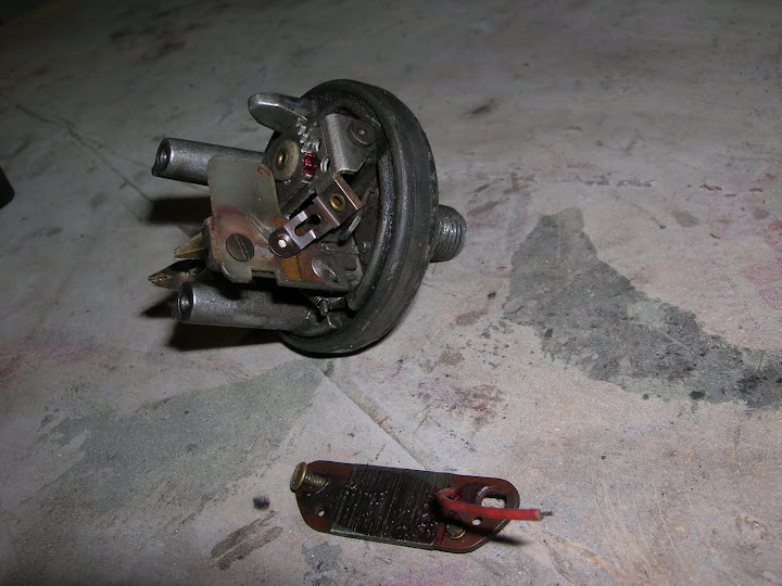

Skinner Opublikowano 3 Lutego 2011 Udostępnij Opublikowano 3 Lutego 2011 Grzebałem tez w czujniku ciśnienia oleju, tym który współpracuje z "zegarem" pokazującym ciśnienie. No bo trefny był i wskazówka skakała od lewej do prawej a kontrolka oleju nigdy nie świeciła. No i naprawiłem. Ale..tak naprawiłem że teraz kontrolka pokazuje mi brak ciśnienia do 3k RPM, chociaż zegar pokazuje co innego. :banghead: A wiem że ciśnienie oleju jest w silniku bo przyjąłem już olejowy "prysznic" na twarz kilka dni temu. :banghead: W tym czujniku są takie cuda że wielkie oczy zrobiłem. Okazało się że tylko 2 małe śrubki się odkręciły od płytki. Śrubki na oko 1,5mm gwint więc ledwo dałem radę je włożyć na miejsce. https://lh5.googleusercontent.com/_Z2uaPZT7...20/DSCN7577.JPG Zachciało się Elektrownią jeździć to teraz się musisz bawić z czujnikami... ;) Ja u siebie mam tylko jeden budzik, na który i tak rzadko kiedy spoglądam, bo mój Harry to nie pojedzie tak szybko jak przepisy pozwalają... :biggrin: Cytuj Odnośnik do komentarza Udostępnij na innych stronach Więcej opcji udostępniania...
