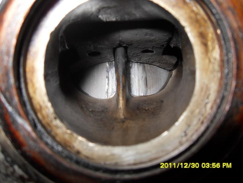

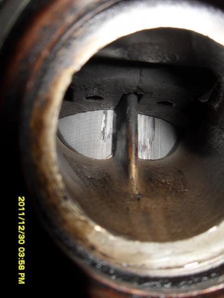

patrykcinek Opublikowano 29 Grudnia 2011 Udostępnij Opublikowano 29 Grudnia 2011 (edytowane) Dzisiaj przez otwór wydechowy w cylindrze zobaczyłem, że mój prawie nowy tłok u góry, pośrodku jest przytarty. To przytarcie ma powierzchnię jakiegoś 1cm2. Dodam, że cylinder jest po tulejowaniu. Czy takie przytarcia są normalne? Czy po prostu firma, która tulejowała cylinder spaprała sprawę? I jakie powinno być ciśnienie po tulejowaniu w Hondzie CRM 125? Edytowane 29 Grudnia 2011 przez patrykcinek Cytuj Odnośnik do komentarza Udostępnij na innych stronach Więcej opcji udostępniania...
Rams Opublikowano 29 Grudnia 2011 Udostępnij Opublikowano 29 Grudnia 2011 Rozbieraj cylinder. Przeszlifowałeś zawór wydechowy? Cytuj Odnośnik do komentarza Udostępnij na innych stronach Więcej opcji udostępniania...

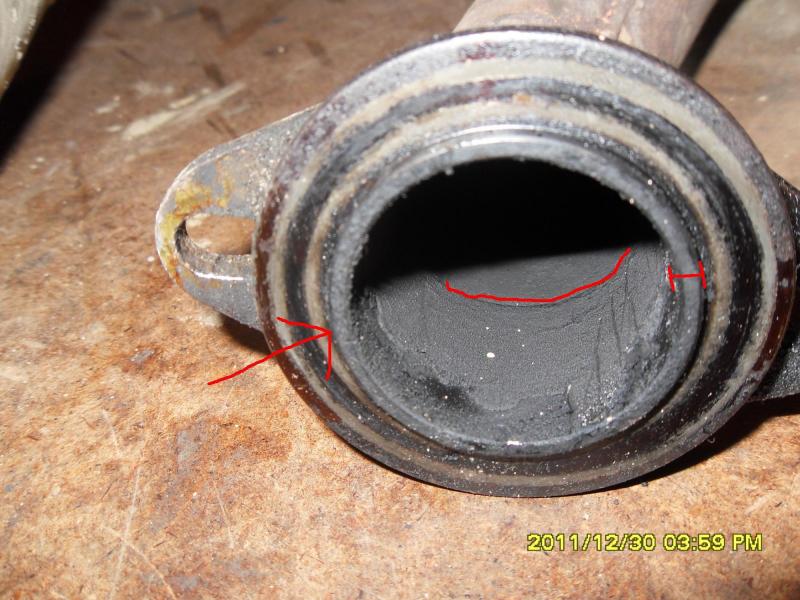

patrykcinek Opublikowano 30 Grudnia 2011 Udostępnij Opublikowano 30 Grudnia 2011 Nie, nie szlifowałem. Gdy odebrałem cylinder z tulejowania od razu go założyłem i nic z nim nie robiłem. Byłem pewien, że jest wszystko gotowe. W załącznikach są zdjęcia tych zarysowań. A i jeszcze jedno. Czy ta tulejka zaznaczona strzałką to element blokady? Jeśli tak to czy usunięcie jej daje wyczuwalny rezultat? Cytuj Odnośnik do komentarza Udostępnij na innych stronach Więcej opcji udostępniania...
rafael Opublikowano 30 Grudnia 2011 Udostępnij Opublikowano 30 Grudnia 2011 Nie widać głębiej ale jeżeli jest to zwężka to jest ona blokadą Cytuj Odnośnik do komentarza Udostępnij na innych stronach Więcej opcji udostępniania...
patrykcinek Opublikowano 30 Grudnia 2011 Udostępnij Opublikowano 30 Grudnia 2011 Teraz zaznaczyłem gdzie się kończy i jej grubość. Tyle co widać to cała ta zwężka. Mam to usunąć? Cytuj Odnośnik do komentarza Udostępnij na innych stronach Więcej opcji udostępniania...
Tadzias Opublikowano 8 Stycznia 2012 Udostępnij Opublikowano 8 Stycznia 2012 Witam ,wydaje mi się że nie jest to blokada ,blokada w Nsr wygląda tak:http://nsr125.eu/odblokowanie-nsr-125-vt51.htmWięc w crm pewnie była taka sama,a co do przytartego tłota to tak jak napisał Rams ,przed wymianą tloka końeczny jest szlif gniazda zaworowego i czyszczenie łopatek zaworu.Ale w twoim przypadku to też może być wina tulei. Cytuj Odnośnik do komentarza Udostępnij na innych stronach Więcej opcji udostępniania...
