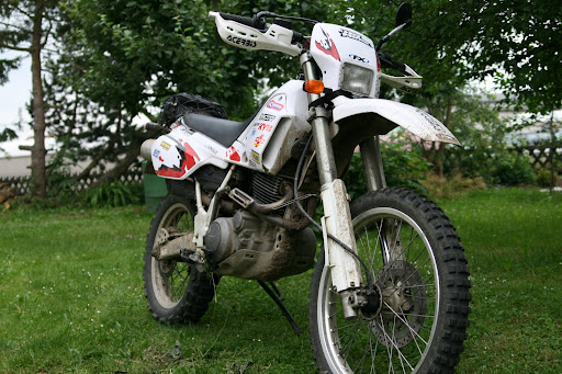

Zdjęcia z google dla porównania:
TTS
59X
A tu lepszy rzut na wielki grzejnik :D
klik
