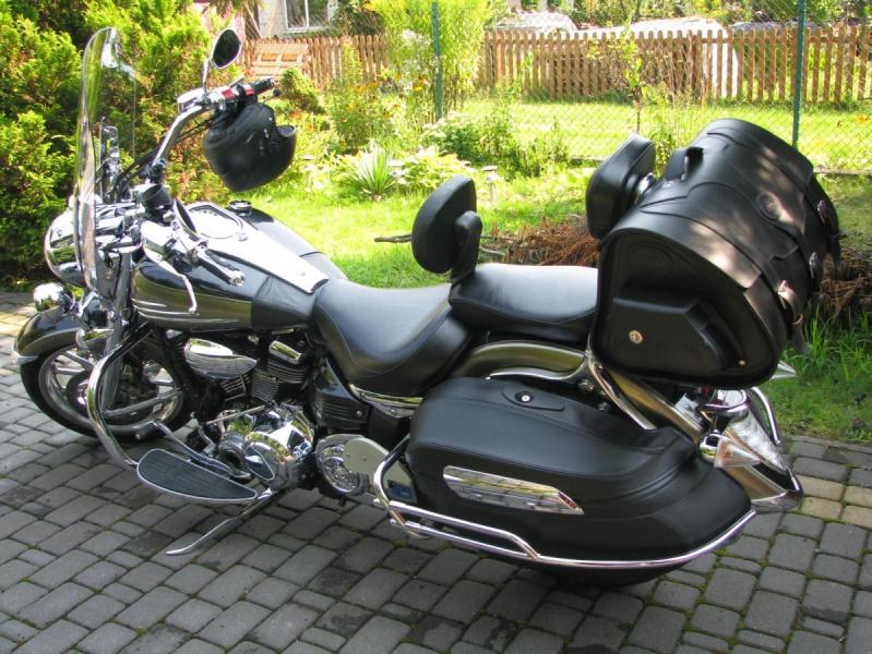

Nie zdarza się abym zostawił motocykl z gratami "na ulicy" i poszedł zwiedzać. Staram się najpierw do hotelu, potem bez gratów motocyklem na zwiedzanie i zakupy. Jeżeli jest konieczność wstąpienia na trasie do marketu, a jeździmy w kilka motocykli to zawsze ktoś zostaje przy motocyklach.
Tak na marginesie - to jaka różnaca ukraść przypięty kufer czy przypięty worek żeglarski?
Jeżeli chodzi o niepraktyczność kufra to leży ona w swerze idiotycznego wyglądu. Wyobraź sobie 2 lub 3 facetów w spodniach skórzanych w hotelu z "kuferkiem". Już zdążyłem się przyzwyczaić że wszyscy nas za pedałów biorą, szczególnie jak się na 3 facetów bierze 1 apartament małżeński bo nie ma nic innego - to nie wyobrażam sobie sytuacji żeby ktoś mówił że 3 pedałów z "kuferkiem" przyszło..... :banghead:
Edytowane przez Soft
ergo: z workiem masz tylko wybór pomiędzy zwiedzaniem w miejscu docelowym, albo "ukaraniem" kogoś z kolegów przymusowym stróżowaniem w trakcie postoju na trasie. kufer i jego zawartość są jednak lepiej zabezpieczone
różnica zasadnicza jest taka, że kufer jest przypięty zamkiem, podczas gdy worki i inne sakwy - w zasadzie stoją otworem dla złodzieja. w zasadzie gdyby worki były takie doskonałe, nikt przy zdrowych zmysłach nie męczyłby się z dodatkowymi kilogramami plastiku i rurek przy kufrach...
jsz
„Warunkiem istnienia dyktatury jest ciemnota tłumu, dlatego dyktatorzy bardzo o nią dbają, zawsze ją kultywują.”
[R. Kapuściński]
Borewit polecam tylny kufer firmy DRP,tylko bez cwieków,przykręcasz go do oparcia od środka.
5555555555, rzeczywiście fajna rzecz. Tak to sobie mniej więcej wyobrażałem. Firmy DRP nie znam (sakwy i kufer do poprzedniego moto kupiłem w Terysie i muszę przyznać, że byłem z tego zakupu zadowolony - do jakości trudno mieć jakieś większe zastrzeżenia). Czy użytkujesz ten kufer? Jeśli tak to jak go oceniasz?
Jest OK,ale powinna być sztywniejsza podłoga,bo przy wypchaniu go po brzegi i namiocie na wierzchu trochę go przegina na boki.Ja mam ten sredni,ale są jeszcze większe.Przy zamówieniu możesz podać że chcesz sztywniejszą podłogę,cała nazwa firmy to:KULT MOTOR DRP.
Już ich znalazłem. Ta firma to inaczej Dudziak. Słyszałem, że robią solidnie. Widzę, że ten kufer jest w dwóch wersjach - ze skóry licowej 3-5 mm i z dwoiny bydlęcej 1,9-2,1 mm. Różnica w cenie prawie dwukrotna. Ale tu chyba nie warto oszczędzać. Kiedyś miałem piórnik z dwoiny. Po pierwszym poważnym deszczu był do wyrzucenia. Dzięki za opinię.
