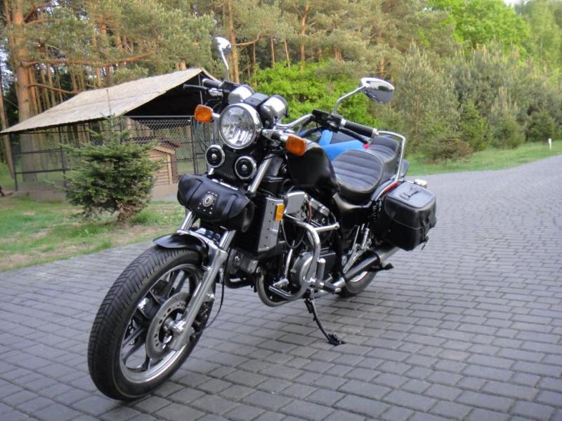

madzia83 Opublikowano 9 Lutego 2014 Udostępnij Opublikowano 9 Lutego 2014 Odblasków nie będę przydymiał,na przód bowiem przyjdzie ozdobny chromowany grill z napisem Magna,a na boki sakwy,jedynie można przydymić tył. Cytuj Odnośnik do komentarza Udostępnij na innych stronach Więcej opcji udostępniania...
