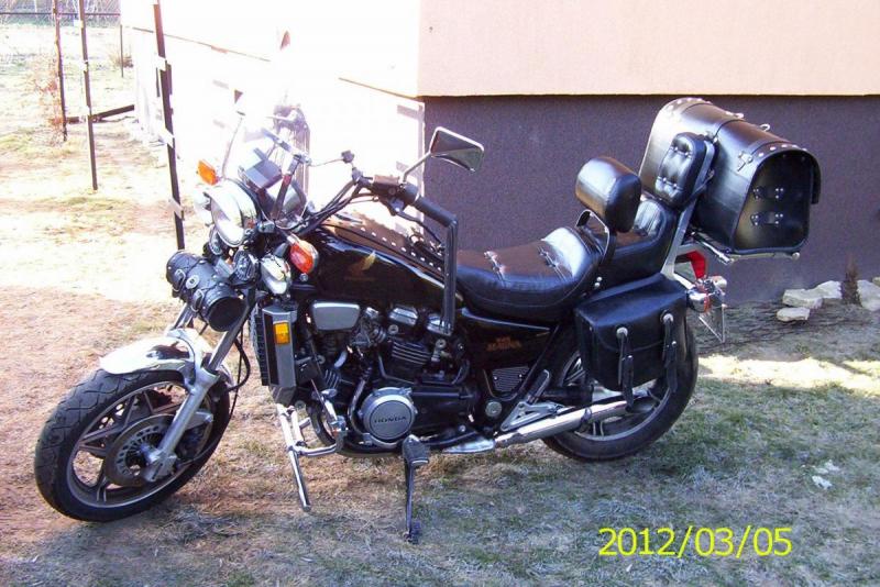

Laleczka ta Twoja madzia.Ladne spacerowki :) odsprzedasz?
Oj raczej nie :) Mi się też bardzo podobają, jak jeszcze przełoże światło stopu z tablicą na bok do koła, wyciągne zwężki, wypoleruje wydechy to już w ogóle bedzie masakra :) Ja się zakochałem w tym motorze, a nie powiem udało mi się trafić na ładną sztuke, sprzedający był troche zdziwiony bo dzień po tym jak wystawił ją na allegro ja juz byłem u niego pod domem :)
