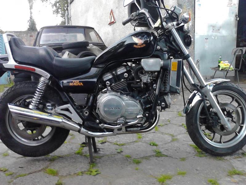

Gość smolax71 Opublikowano 27 Lipca 2013 Udostępnij Opublikowano 27 Lipca 2013 (edytowane) kuzyn dziś kupił V65 1986 rok :) , mały przebieg full oryginałnowy akumulator i po czyszczeniu gaźników i synchronizacjipięknie chodzi... miękko i cicho, silnik jak nowy, a zmiana biegów to bajka jakby mniejszy skok i lekko, bez zgrzytów :)... w porównaniu do mojejtylko cała do polerki a lakier czarny prawie idealny, oryginalny ;) lekko zazdroszczęaaawstawię zdjęcie ... zwróćcie uwagę na kolanka ... i w ogóle :) Edytowane 28 Lipca 2013 przez smolax71 Cytuj Odnośnik do komentarza Udostępnij na innych stronach Więcej opcji udostępniania...

Gość smolax71 Opublikowano 29 Lipca 2013 Udostępnij Opublikowano 29 Lipca 2013 Hmmm 8500 to musialbym go poogladac, a nie jak zazwyczaj jade zeby kupic. Ale cena do zaakceptowania jak byloby wszystko ok. Tylko raczej mysle bardziej po wakacjach bo trzeba przejrzec przed jazda. A teraz trzeba jezdzic poki pogoda jest. -------------------------------------------------------Sorry za brak polskich znakow ale pisze z telefonuLublin - Kluczbork prawie 400 km ...Magna przywieziona i stoi w garażu nieruszana - kuzyna nie ma.Ale też biedna długo stała w Holandii - jak pchałem ją to był duży opór jakby hamulce lekko trzymały - pewnie klocki szrotalbo po prostu pojeździć i dotrzeć,centralny podnóżek zapieczony, nie chce wracać do góry, trzeba podciągnąć z oporem - kolejny dowód ''nieruszania''na pewno wszystkie płyny i oleje do wymianycałość to w 100 % oryginało ile pamiętam to uszkodzona tylko prawa tylna guma kierunkowskazu i jedna zaślepka zabezpieczająca uszczelniacz lagi (ze starości)napisz mail to podeślę więcej zdjęć i powinienem dostać od żony kuzyna filmik jak przejechałem się Magną na próbę smolax71@wp.pldrugi boczek Magny; Cytuj Odnośnik do komentarza Udostępnij na innych stronach Więcej opcji udostępniania...
GRO52EK Opublikowano 30 Lipca 2013 Udostępnij Opublikowano 30 Lipca 2013 Jeśli chodzi o oponkę jest wszystko OK.Wydechy - nie wiem co to jest, nie ma na nich żadnego oznaczenia. Puste rury z osłonami chromowanymi tylko. :biggrin: Proszę bardzo tylko nie wiem czy o taki bok chodziło ...witam.sa wkladales to kóleczko? Cytuj Odnośnik do komentarza Udostępnij na innych stronach Więcej opcji udostępniania...
