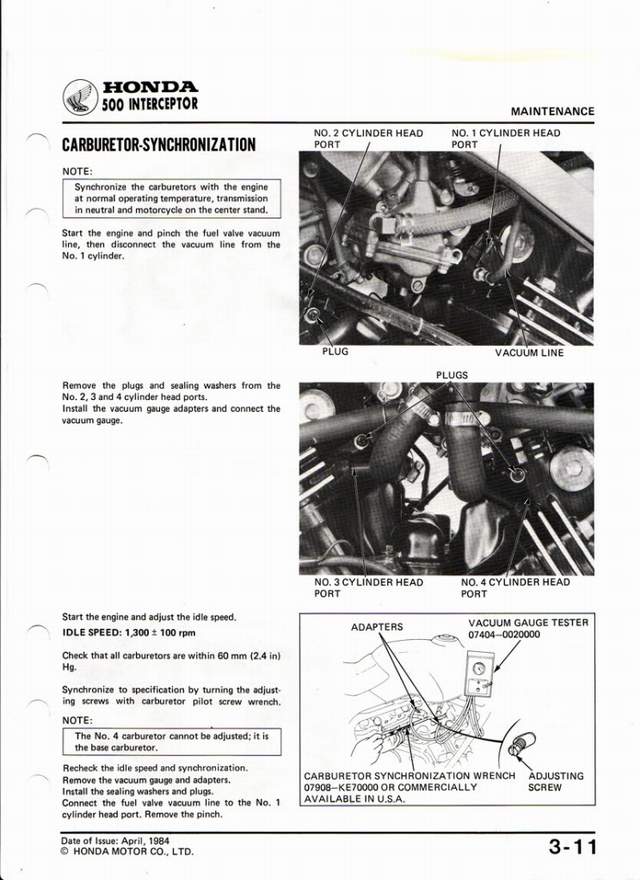

Poul2B Opublikowano 17 Lutego 2013 Udostępnij Opublikowano 17 Lutego 2013 Instrukcja pomocna w synchronizacji gaźników VF 500F Wymiana uszczelki pod głowicą w V45 Cytuj Odnośnik do komentarza Udostępnij na innych stronach Więcej opcji udostępniania...
