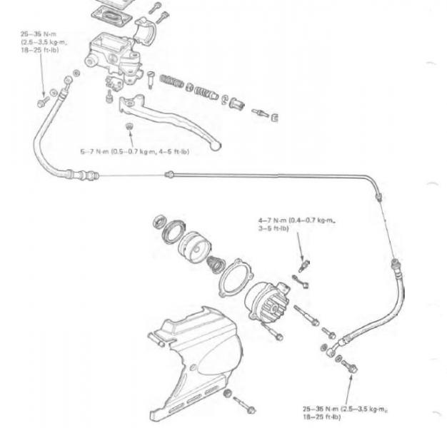

remus Opublikowano 6 Lutego 2013 Udostępnij Opublikowano 6 Lutego 2013 Remus, Olej w pompce jest, wszystko jest tak jak być powinno, a sprzęgło nie działaskoro jest to wypada sprawdzić czy wytwarza ciśnienie, czeka Cię zdjęcie dekla. Cytuj Odnośnik do komentarza Udostępnij na innych stronach Więcej opcji udostępniania...

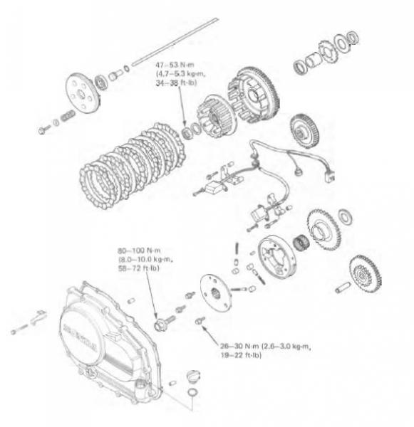

Gość smolax71 Opublikowano 6 Lutego 2013 Udostępnij Opublikowano 6 Lutego 2013 Remus, Olej w pompce jest, wszystko jest tak jak być powinno, a sprzęgło nie działaMoże rysunki pomogą :) Cytuj Odnośnik do komentarza Udostępnij na innych stronach Więcej opcji udostępniania...
poolski Opublikowano 8 Lutego 2013 Udostępnij Opublikowano 8 Lutego 2013 Muszą Ci puszczać uszczelki albo na tłoku pompy u góry albo w siłowniku na dole jak jest płyn i nie wycieka to nie ma innego wyjścia. Cytuj Odnośnik do komentarza Udostępnij na innych stronach Więcej opcji udostępniania...

Adam M. Opublikowano 9 Lutego 2013 Udostępnij Opublikowano 9 Lutego 2013 Strzaly z wydechu powodowane sa za uboga, a nie za bogata mieszanka i watpie czy uda sie je zlikwidowac calkowicie przeregulowujac gazniki.Wyrzucajac przegrody z tlumikow zmieniasz ich dzialanie w taki sposob ze praca silnika na niskich i srednich obrotach sie pogarsza ( tracisz"doladowanie" od strony wydechu majace za zadanie nie wypuszczanie swiezej mieszanki do ukladu wydechowego w fazie "przplukania" komoryspalania gdy zarowno zawory ssaca jak wydechowe sa otwarte, oraz podwyzszasz temperature zaworow wydechowych. ) No ale za to masz glosniejszy wydech, cos za cos :).Na twoim miejscu sprawdzilbym rowniez stan uszczelek w glowicach w miejscach wejsc rur wydechowych - brak szczelnosci tam tez jest czesta przyczyna strzalow przy zejsciu z obrotow. Kolega z problemem sprzeglowym - wymontuj wysprzeglik z silnika nie rozlaczajac hydrauliki i lekko naciskajac klamke sprzeg;lasprawdz czy wysprzeglik reaguje. To pokaze czy problem jest w instalacji wyciskania czy w samym sprzegle. Cytuj Odnośnik do komentarza Udostępnij na innych stronach Więcej opcji udostępniania...
