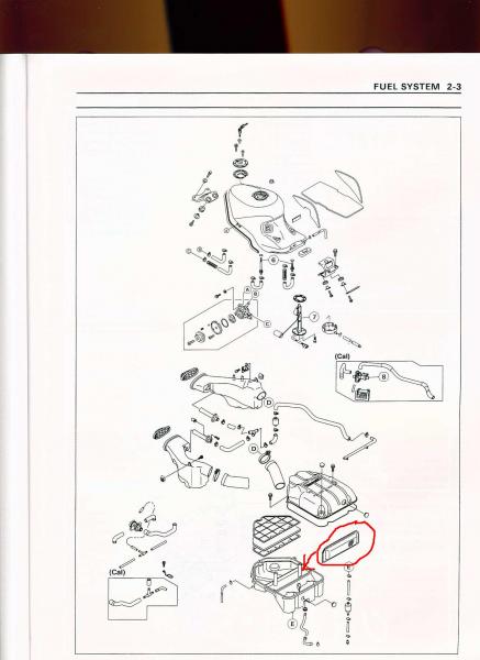

KaYtek Opublikowano 11 Kwietnia 2011 Udostępnij Opublikowano 11 Kwietnia 2011 (edytowane) Witam, Panowie, otworzyłem dzis puche filtra, wiadomo- filtr umyłem nasączyłem, no i po powrocie do haty wskakuje na komp, zagladam do manuala...no i zdziwko. W manualu pokazane jest ze procz filtra jest jeszce jeden, stojacy pionowo ekran. Ja tego nie mam.Czy ten element jest niezbedny? i jeszce jedno pytanie...ze zbiornika ( w manualu tak widac) powinny mi wychodzic trzy zakrzywiane rurki( w najnizszym miejscu zbiornika pod siedzeniem)Dwie z lewej i jedbna z prawej. a ja mam tylko jedna po prawej stronie...i to z krotkim węzem zaslepionym....( cholera wie od czego to) a jak jest u was? moja Kawa ZZR 1100 D rok 93 Edytowane 11 Kwietnia 2011 przez KaYtek Cytuj Odnośnik do komentarza Udostępnij na innych stronach Więcej opcji udostępniania...
bar27 Opublikowano 12 Kwietnia 2011 Udostępnij Opublikowano 12 Kwietnia 2011 (edytowane) Jeżeli chodzi o uszczelniacze to nie ma problemu (wymiarów nie znam), ale jadę do sklepu (internet) obojętnie podaje model, rok i sprzedawca zamawia taki jaki ma byc.Zapytaj w sklepie tam ci udzieli informacji) Opony tył METEZELA MZ4, przód PIRELLI dragon supercorsa-jestem bardzo zadowolony, wybór jest ogromny na rynku.Filtr powietrza jest plaski podobny (prostokąt)z jednej strony gąbka, druga takie małe włoski.Jeżeli chodzi o zbiornik paliwa to wężyki są dwa.Dno baku który jest skierowany do kranika, doprowadzony do pompy paliwa , a drugi zaraz jak otworzysz siedzenie z przodu zbiornika tz.przelew (gdy nalejesz za dużo paliwa) Edytowane 12 Kwietnia 2011 przez bar27 Cytuj Odnośnik do komentarza Udostępnij na innych stronach Więcej opcji udostępniania...
KaYtek Opublikowano 12 Kwietnia 2011 Udostępnij Opublikowano 12 Kwietnia 2011 (edytowane) rozumiem , filtr ok, wiem jaki jest gąbka pokryta włókniną, ale mi chodzi o taki ekran ktory w manualu jest a u mnie w puszce filtra niet. To ustrojstwo ma stac pionowo pomiedzy komora filtra a komorą gardzieli chodzi o to zaznaczone ustrojstwo Edytowane 12 Kwietnia 2011 przez KaYtek Cytuj Odnośnik do komentarza Udostępnij na innych stronach Więcej opcji udostępniania...
bar27 Opublikowano 13 Kwietnia 2011 Udostępnij Opublikowano 13 Kwietnia 2011 Kurcze zgłupiałem,myślałem że posiadasz starszy model ,który ma całkiem inaczej z tym filtrem.Po schemacie widzę ,że to nowsza wersja dlatego nie pomogę.pozdrawiam Cytuj Odnośnik do komentarza Udostępnij na innych stronach Więcej opcji udostępniania...
KaYtek Opublikowano 13 Kwietnia 2011 Udostępnij Opublikowano 13 Kwietnia 2011 moj model to K-ki ZZR 1100SD rok 93, i ni ewiem czy powinna byc ta przesłona przy filtrze czy nie...a Ty bar27 jaki masz model? Cytuj Odnośnik do komentarza Udostępnij na innych stronach Więcej opcji udostępniania...
bar27 Opublikowano 14 Kwietnia 2011 Udostępnij Opublikowano 14 Kwietnia 2011 Ja mam z 91roku, ale znalazłem w 93roku tak jak twój model zmodernizowano system Ram Air, który dysponował dwoma wlotami zamiast jednego, wzrosło ciśnienie doładowanego powietrza a co za tym idzie wzrosła moc i moment obrotowy.Koledzy z forum z nowszymi modelami mogą odpowiedzic na to pytanie. Cytuj Odnośnik do komentarza Udostępnij na innych stronach Więcej opcji udostępniania...
