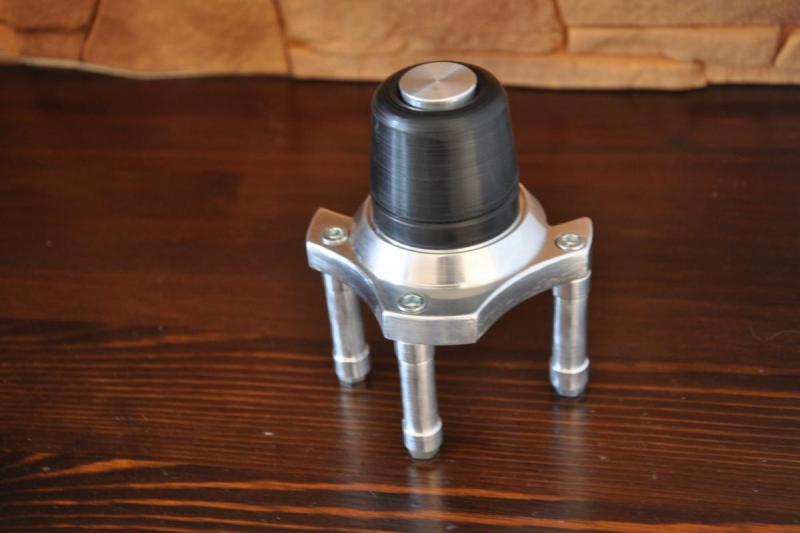

ja teraz żeźbie crash pady ,mam już prototyp, jak skończe to prześle Ci fotki
Ja też zrobiłem sam crash pady. Tylko nie wiem jak te zdjęcia tu wgrać :banghead: . Ale zapytam mądrzejszego od siebie, to mi podpowie. Dziś przyszedł mi kufer. Więc założyłem ten stelaż i pośmigałem ze 150 km z tym kufrem. Nawet dobrze, nic nie przeszkadza, mimo, ze duży ten kufer. Można latać.
Udało mi się zrobić crash pad na silnik , na prawą strone . Jeśli ktoś posiada na lewą strone silnika to proszę o kontakt (potrzebuje wymiary i rozstaw śrub)
