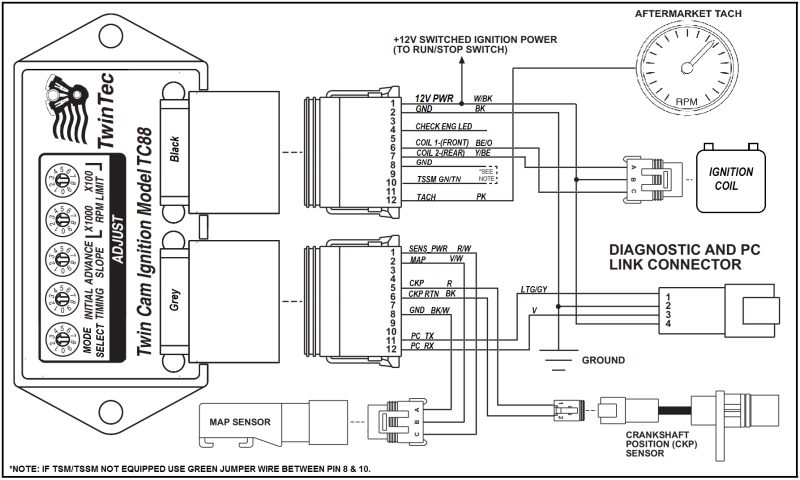

kumanr32 Opublikowano 27 Lutego 2024 Udostępnij Opublikowano 27 Lutego 2024 Witam wszystkich, mam harleya electra z 89r silnik był tam evo teraz jest twin cam i została oryginalna wiązka z Evo czy wie ktoś jak to podłączyć z twin cam 88 na gaźniku teraz jest iskra jednocześnie na 2 świece na jeden gar wychodzi że się zgadza lecz na drugim źle wypada iskra, co o tym myślicie i jakie jest najlepsze rozwiązanie Cytuj Odnośnik do komentarza Udostępnij na innych stronach Więcej opcji udostępniania...

Stefan Kowalski Opublikowano 27 Lutego 2024 Udostępnij Opublikowano 27 Lutego 2024 Chyba najlepiej założyć moduł zapłonowy dedykowany do tego silnika, o taki np: 1 Cytuj Odnośnik do komentarza Udostępnij na innych stronach Więcej opcji udostępniania...
kumanr32 Opublikowano 27 Lutego 2024 Autor Udostępnij Opublikowano 27 Lutego 2024 Znam suwy pracy silnika i iskra jest jak tłok już jest w dolnym położeniu W dniu 27.02.2024 o 18:08, Stefan Kowalski napisał: Chyba najlepiej założyć moduł zapłonowy dedykowany do tego silnika, o taki np: Rozwiń Bardzo ładny opis tylko teraz pytanie wystarczy sam moduł i cewka ? Bo wiem że występowały też komputery w twin cam 88 Cytuj Odnośnik do komentarza Udostępnij na innych stronach Więcej opcji udostępniania...
Stefan Kowalski Opublikowano 27 Lutego 2024 Udostępnij Opublikowano 27 Lutego 2024 Jeśli jest to gaźnik to do odpalenia motocykla wystarczy moduł zapłonowy z cewką, jakiś komputer to tylko przy wtrysku paliwa. 1 Cytuj Odnośnik do komentarza Udostępnij na innych stronach Więcej opcji udostępniania...
kumanr32 Opublikowano 27 Lutego 2024 Autor Udostępnij Opublikowano 27 Lutego 2024 W dniu 27.02.2024 o 18:17, Stefan Kowalski napisał: Jeśli jest to gaźnik to do odpalenia motocykla wystarczy moduł zapłonowy z cewką, jakiś komputer to tylko przy wtrysku paliwa. Rozwiń Wielkie dzięki za wskazówki i schemat 🙂 pozdrawiam A piny w module są równiez ponumerowane ? Tak jak na tym schemacie ? Cytuj Odnośnik do komentarza Udostępnij na innych stronach Więcej opcji udostępniania...
Stefan Kowalski Opublikowano 28 Lutego 2024 Udostępnij Opublikowano 28 Lutego 2024 Szczerze nie wiem, nigdy nie miałem tego w ręku, ale pewnie tak. Na zdjęciu wygląda to tak: Cytuj Odnośnik do komentarza Udostępnij na innych stronach Więcej opcji udostępniania...
