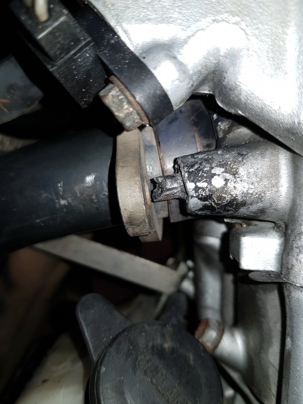

drgaorPL Opublikowano 24 Stycznia 2022 Autor Udostępnij Opublikowano 24 Stycznia 2022 Panowie pomóżcie jak to wykręcić podgrzewałem i kluczem i obcegami na różne sposoby i ani drgnie Cytuj Odnośnik do komentarza Udostępnij na innych stronach Więcej opcji udostępniania...
_Monter_ Opublikowano 24 Stycznia 2022 Udostępnij Opublikowano 24 Stycznia 2022 7 minut temu, drgaorPL napisał: Panowie pomóżcie jak to wykręcić podgrzewałem i kluczem i obcegami na różne sposoby i ani drgnie Po pierwsze to tylko to okopciłeś a nie nagrzałeś, po drugie idziesz po najmniejszej liniii oporu a tu wypada zdemontować kolektor aby być bardziej operatywnym. Dobra żaba i porządny palnik albo naspawać nakrętkę (bo jest do czego) a wtedy i się nagrzeje i odkręcić. Cytuj lewa noga: http://forum.motocyk...__1#entry782383 prawa noga: http://forum.motocyk...__fromsearch__1...i tak wszyscy umrzemy... Odnośnik do komentarza Udostępnij na innych stronach Więcej opcji udostępniania...
drgaorPL Opublikowano 24 Stycznia 2022 Autor Udostępnij Opublikowano 24 Stycznia 2022 A można tak rozgrzać aż do czerwoności silnikowi się nic tam nie stanie złego? Cytuj Odnośnik do komentarza Udostępnij na innych stronach Więcej opcji udostępniania...
grizzli Opublikowano 24 Stycznia 2022 Udostępnij Opublikowano 24 Stycznia 2022 napiszę powtórnie: W dniu 18.01.2022 o 20:09, grizzli napisał: Tam jest z pewnością zwykły, prawy gwint. Znajdz kogoś, kto ma tiga i potrafi dobrze nim operować. Na wystającą część niech nakręci nakrętkę, zespawa ją ze szpilką, i jak straci czerwony kolor, spróbuje ją wykręcić. Masz wtedy dwa w jednym-wysoką temperaturę i napęd na klucz do odkręcenia. Powinna puścić, choć nie musi. Jeśli tą metodą nie da rady, pozostaje odwiert. Podpowiem wtedy, w jaki sposób i jakimi wiertłami. Po co kombinujesz, skoro dostajesz na tacy sprawdzone sposoby. Cytuj Odnośnik do komentarza Udostępnij na innych stronach Więcej opcji udostępniania...
Adam M. Opublikowano 24 Stycznia 2022 Udostępnij Opublikowano 24 Stycznia 2022 Podczas dospawania nakretki nagrzeje sie glownie sruba i aluminium dookola niej, a ze ma wiekszy wspoczynnik rozszerzalnosci niz stal to powinno puscic. Oczywisci zdjecie wydechu do tego jest konieczne. Do pokryw silnika zaden silicon tylko szczeliwo np Wurth do silnikow. Dobre oczyszczenie pokryw jest podstawa, szczeliwa nakladasz b.cienka warstwe. Cytuj Odnośnik do komentarza Udostępnij na innych stronach Więcej opcji udostępniania...
drgaorPL Opublikowano 24 Stycznia 2022 Autor Udostępnij Opublikowano 24 Stycznia 2022 Okej fajnie tylko nie mam nikogo w pobliżu z tigiem sam mam spawarke ale to na elektrode A taka nie będzie dlatego pytam czy za pomocą palnika i żaby powinna puścić ta śruba Cytuj Odnośnik do komentarza Udostępnij na innych stronach Więcej opcji udostępniania...
grizzli Opublikowano 24 Stycznia 2022 Udostępnij Opublikowano 24 Stycznia 2022 55 minut temu, drgaorPL napisał: Okej fajnie tylko nie mam nikogo w pobliżu z tigiem sam mam spawarke ale to na elektrode A taka nie będzie dlatego pytam czy za pomocą palnika i żaby powinna puścić ta śruba Poszukaj, to się opłaci. Jeśli nie wykręcisz w ten sposób, będziesz miał potężny problem z usunięciem tej szpilki. To ma być dobrze przyspawane. Cytuj Odnośnik do komentarza Udostępnij na innych stronach Więcej opcji udostępniania...
