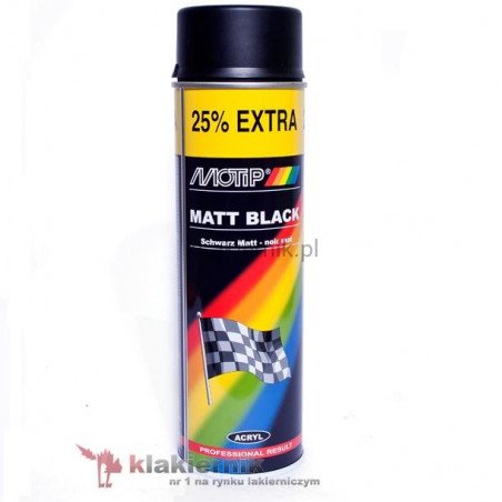

_Monter_ Opublikowano 4 Października 2021 Udostępnij Opublikowano 4 Października 2021 3 minuty temu, Piasek80 napisał: Czyli zostaje prowizorka. Umyje się to jeszcze raz porządnie z jakąś chemią i potraktuje sprayem żaroodpornym i tyle. Szukałem i znalazłem jednak jakieś lakiery bezbarwne żaroodporne. Kupi się i zobaczy co z tego wyjdzie. Daruj sobie żaroodporne spraye na cylindry. Od lat maluję tarcze i zaciski w puszkach zwykłym MOTIPem i trzyma się lepiej od żaroodpornych nie wspominając o łatwości malowania i bez żadnego wygrzewania i wypalania i innych pierdół. Hamulce u mnie mają ciężko a nie ma szans na przypalenie czy łuszczenie się. Czy mat czy połysk jest świetnym lakierem. Cytuj lewa noga: http://forum.motocyk...__1#entry782383 prawa noga: http://forum.motocyk...__fromsearch__1...i tak wszyscy umrzemy... Odnośnik do komentarza Udostępnij na innych stronach Więcej opcji udostępniania...
