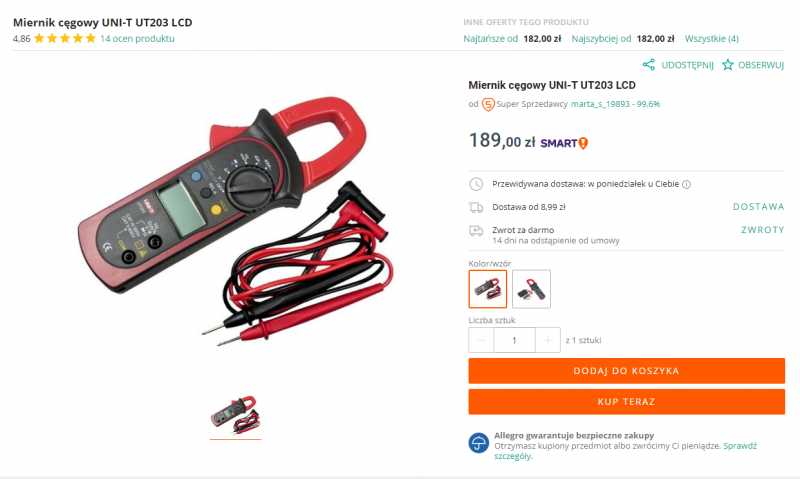

Veeri Opublikowano 2 Czerwca 2021 Autor Udostępnij Opublikowano 2 Czerwca 2021 Pomiarów prądu dokonuje takim miernikiem cęgowym - obsługuje on zarowno pomiar prądu DC jak i AC. Pomiar napięcia zwykłym miernikiem. Nie jest to miernik z true rms. Napięcia na szarym przewodzie chyba nie mogę zmierzyć do masy, gdyż jak się okazuje uzwojenie nie ma żadnego przejścia do masy - a jak wyżej pisałem miałem przejście do masy co było skutkiem ubocznym przegrzania uzwojenia i zwarcia z masą. Uzwojenia statora jeszcze nie sprawdzałem, ale problem jest dziwny gdyż zawsze było wszystko w porządku - dobre ładowanie, żadnego przegrzewania statora. Problem wystąpił nagle podczas jazdy (żadnych zmian w elektryce w tamtym czasie nie wykonywałem). Czyli może warto spróbować jest dołożyć jakieś obciążenie, aby nie płynął zbyt duży prąd przez uzwojenie. Cytuj Odnośnik do komentarza Udostępnij na innych stronach Więcej opcji udostępniania...
