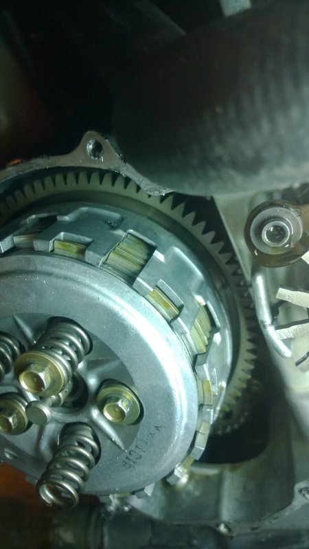

Lukasz12211 Opublikowano 15 Listopada 2020 Autor Udostępnij Opublikowano 15 Listopada 2020 Wysyłam zdjęcie kosza, po ściągnięciu obudowy oraz obudowę z drugiej strony, od środka. Tu wszystko wydaje się OK, nie widać kompletnie żadnych problemów. Cytuj Yamaha R6 - aktualny stan przeróbek mojego motocykla - ZAPRASZAM! Odnośnik do komentarza Udostępnij na innych stronach Więcej opcji udostępniania...

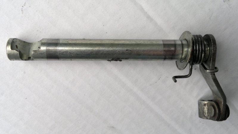

Damian85 Opublikowano 16 Listopada 2020 Udostępnij Opublikowano 16 Listopada 2020 (edytowane) 9 godzin temu, Lukasz12211 napisał: Aby go całkiem wyciągnąć, to muszę odkręcić pokrywę kosza i wyjąć wszystkie elementy po kolei. Na razie tego nie miałem kiedy zrobic, bo moto stoi gdzie indziej po prostu. Śrubki z kosza zdążyłem już poluzować, oryginalnie wszystko było skręcone i wyglądało OK. Hej, w moim CBR to się ukręciło rok temu, te same objawy, tj. luźna klamka, latający luźno wodzik. Na pierwszy rzut oka wyglądało wszystko ok, ale jak wyjąłem wodzik i odwróciłem pokrywę do góry nogami, to wypadł z niej dodatkowy metal... W wodziku urywa się końcówka, która jest zwężona i wyrzeźbiona tak, aby złapać i ciągnąć ten "grzybek", który wystaje z kosza (widać na Twoim zdjęciu). Tam nie powinno być żadnego luzu. Także Łukaszu, wyjmij ten wodzik w całości i zobacz, czy wygląda tak: Jak będziesz miał "dzidę", to cza wymienić. Po zdjęciu pokrywy to powinno swobodnie wyjść Edytowane 16 Listopada 2020 przez Damian85 Cytuj Odnośnik do komentarza Udostępnij na innych stronach Więcej opcji udostępniania...
Lukasz12211 Opublikowano 16 Listopada 2020 Autor Udostępnij Opublikowano 16 Listopada 2020 Ten element, który przedstawiłeś na zdjęciach to był pierwszy element, który sprawdziłem po zdjęciu obudowy. Jest w całości i ten element działa prawidłowo. Probówałem ręcznie pociągnąć element, który zaznaczyłem na zdjęciu poniżej, jednak nic się nie dzieje. Mam moto na 1 biegu i wciskam ten "wodzik" zaznaczony na zdjęciu i nie mogę do przodu ruszyć. Wysuwam go na maxa w stronę obudowy, moto dalej stoi, dalej nie mogę nim na biegu ruszyć, więc tak jak kolega wyżej napisał, nie ma wysprzęglania. Cytuj Yamaha R6 - aktualny stan przeróbek mojego motocykla - ZAPRASZAM! Odnośnik do komentarza Udostępnij na innych stronach Więcej opcji udostępniania...
nabokow Opublikowano 16 Listopada 2020 Udostępnij Opublikowano 16 Listopada 2020 A co byś chciał żeby się działo jeśli ruszasz nim ręcznie? Pomyśl trochę.Wstaw zdjęcie tego elementu co zapodał Damian.Jeśli tam jest ok, to zostanie chyba tylko łożysko docisku. Cytuj https://www.youtube.com/watch?v=4bOYumujA_k Odnośnik do komentarza Udostępnij na innych stronach Więcej opcji udostępniania...
Aroon77 Opublikowano 16 Listopada 2020 Udostępnij Opublikowano 16 Listopada 2020 Tam powinno być 5 sprężyn,a nie tylko 3. Jeżeli się mylę to proszę o przebaczenie[emoji6] https://www.bike-parts-honda.com/honda-motorcycle/900-MOTO/CBR/1997/CBR900RRV/Engine/CLUTCH/99686/E_06/1/3324Tutaj jest diagram sprzęgła tylko nie wiem jaki rocznik, ale powinny być podobne Cytuj Odnośnik do komentarza Udostępnij na innych stronach Więcej opcji udostępniania...
