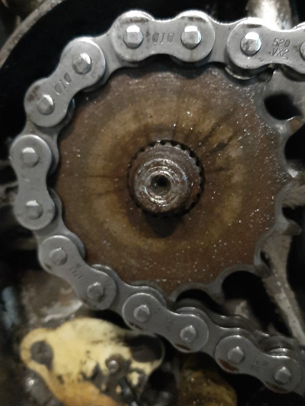

Qadrat Opublikowano 27 Maja 2020 Udostępnij Opublikowano 27 Maja 2020 Wrzuć zdjęcie tej zębatki bez nakrętki. Odkręcające się nakrętki zębatki zdawczej to słynny problem jak ktoś nie użyje podkładki co się zaklepuje o 90 stopni po przekątnej. Nie zdziwił bym się gdyby jakiś rzeźnik dospawał zębatkę do wałka, takie patenty już widziałem. Cytuj Odnośnik do komentarza Udostępnij na innych stronach Więcej opcji udostępniania...
MłodyWilk22 Opublikowano 27 Maja 2020 Udostępnij Opublikowano 27 Maja 2020 Pewnie zębatka przyspawana, bo jak wyczyścisz rdze to okaże się, że gwint jest zjechany... Ja też kiedys wymyłem Haykę karcherem... Jak wyciągałem ośkę koła to woda się ze środka wylała 🙂 Także warto zajrzeć czy w środku nie jest mokro, sprawdzić jak obraca sie każde z łożysk i będziesz miał odpowiedź... Cytuj Odnośnik do komentarza Udostępnij na innych stronach Więcej opcji udostępniania...

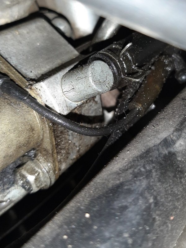

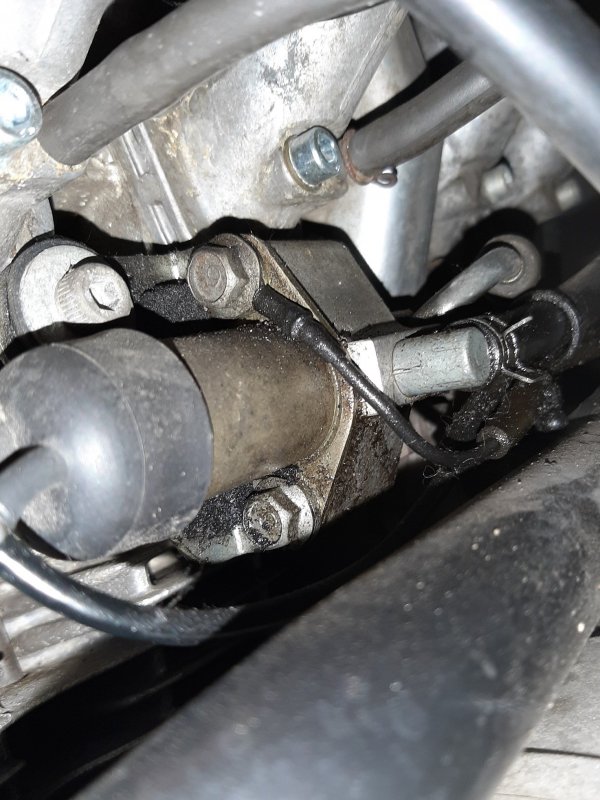

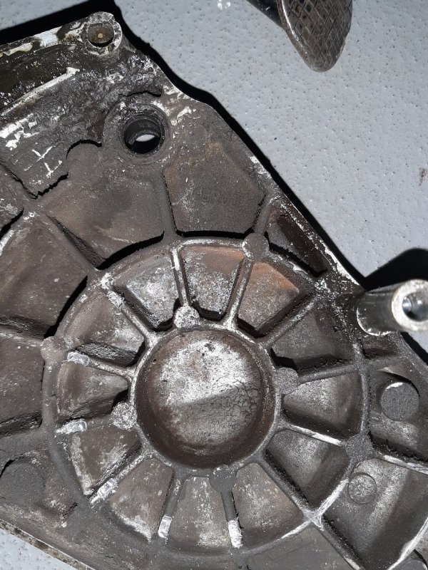

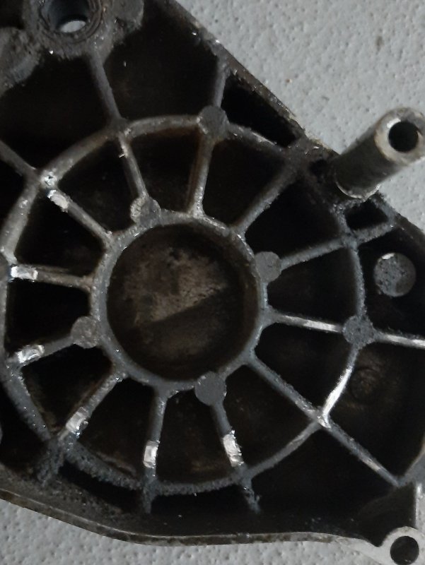

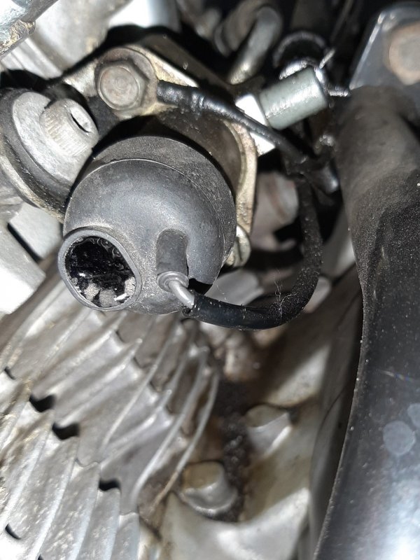

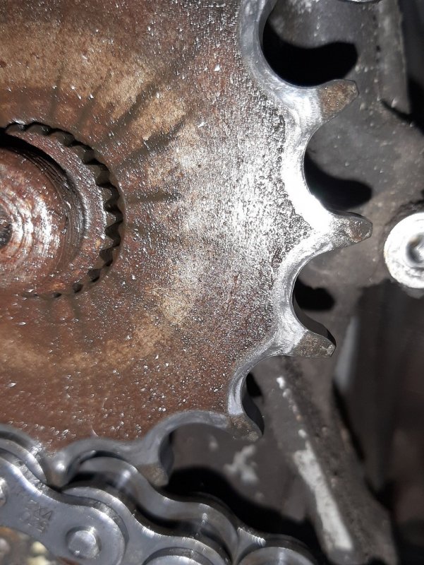

Mikołaj94 Opublikowano 28 Maja 2020 Autor Udostępnij Opublikowano 28 Maja 2020 Dzięki Panowie za pomoc 🙂 dzisiaj albo jutro to rozkręce i sprawdzę gwint, przy okazji zrobię zdjęcia i wstawię tutaj 😉 A co do pisku, to zacznę od łożysk z przodu 🙂 jakieś rady? Aha i czy trzeba sciagac zacisk? Jak z ciekawości z tył się ciężko wymienia łożyska? ocho!! okazało się, że jak ostatnio przeczyszcziłem i zrobiłem testy że nakrętki ,fakt, nie ma, ale zębatka trzymała się na syfie XD jak dzisiaj rozkręciłem to widać ślady po otarciach, a samą zębatkę można spokojnie ruszyć palcami.... to już mam odpowiedź skąd ten zgżyt.. Ciekawe tylko czy pisk też był z powodu tej zębatki - bo ostatnio żadnych otarć nie widziałem.... w ogóle jakim cudem to jeździło ? mam do Was kolejne pytanie o wizualny stan tej zębatki - wymieić już czy przy okazji całego napędu ? i pytanko jak zdjagnozować łożyska ? z góry dzięki PS: cieknie mi z tego metalowego "łokcia" z - chyba- podrzewacza oleju (na zdj.) jest jakaś rada czy wymieniać ? jak to ustrojstwo w ogóle działa ? Cytuj Odnośnik do komentarza Udostępnij na innych stronach Więcej opcji udostępniania...
Limo Opublikowano 31 Maja 2020 Udostępnij Opublikowano 31 Maja 2020 Ta zębatka jest już zużyta. Otarcia na deklu są od łańcucha więc dla bezpieczeństwa wymieniłbym cały napęd bo któreś ogniwo może puścić przedwcześnie. Co do wycieku to może ten gumowy przewód jest już stwardniały ze starości i puszcza olej. Cytuj Why... So... Serious Odnośnik do komentarza Udostępnij na innych stronach Więcej opcji udostępniania...
