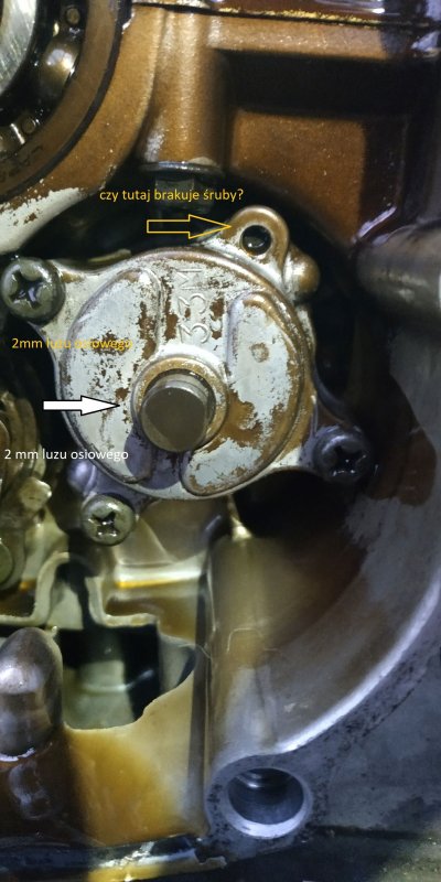

kaczka dziwaczka Opublikowano 16 Listopada 2019 Udostępnij Opublikowano 16 Listopada 2019 (edytowane) Cześć. Swoje samochody zazwyczaj naprawiam sam, ale z mechaniką motocyklową mam do czynienia po raz pierwszy. W związku z tym chciałbym prosić o rady i wskazówki, bardziej niż ja doświadczonych kolegów i koleżanki. Zaistniały niedawno nieciekawe odgłosy mojej maszynie, tzn podczas powolnej jazdy na 1, 2 i 3 biegu pojawiają się głośne w okolicy silnika nieregularne stuki, jakby coś było luźne, sprawdziłem zębatkę zdawczą, łańcuch, wyglądają na niezużyte. Dzisiaj zdjąłem dekiel z prawej strony silnika, żeby zobaczyć jak tam sprzęgło itd. wszystko wydawało mi się jakoś tak słabo dokręcone, nie znalazłem żadnych luzów poza zębatką napędu pompy oleju (wydaje mi się że to pompa) która ma 2mm luzu osiowego (sama ośka także). Wydaje mi się że brakuje tam jednej śruby, w misce olejowej niczego nie znalazłem. Podpowiedzcie mi czy to normalny stan? Druga kwestia, chcę jakoś zregenerować ten kamień który klinuje koło zębate za koszem sprzęgłowym, a który powoduje te wszystkim znane hałasy. Ma ktoś pomysł jak to zrobić? robota prosta, tylko kwestia doboru części. (załączam zdjęcia) No i trzecia sprawa. Z jakim momentem należy dokręcić śruby (5szt) ze sprężynami, które trzymają pakiet tarcz? Hmm, a może ktoś chciałby udostępnić instrukcję serwisowa? Dziękuję z góry za wszelkie informacje. DOPISANE: Widziałem w necie jak jeden majster załatwił sprawę nakładając na ten kamień "sprężynkę" czy jak to nazwać, po angielsku to jest steel spring sleeve, ale jak to będzie po naszemu? ja to namierzyć? Podaję przykładowy LINK. DOPISANE: Ok, jest jakiś progres, wygooglałem że można znaleźć tę "sprężynkę" jako pin sprężynujący albo bolec sprężynujący. I teraz tak, otwór we flanszy (gdzie siedzi kamień) ma średnicę 5,06mm, frez w zębatce (gdzie wchodzi kamień) ma 5,19mm a sam bolec/ kamień ma średnicę 4,97mm. Trzeba by dobrać pin co by dawał w sumie trochę ponad 5mm... Edytowane 16 Listopada 2019 przez kaczka dziwaczka Cytuj Odnośnik do komentarza Udostępnij na innych stronach Więcej opcji udostępniania...

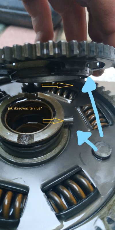

Adam M. Opublikowano 16 Listopada 2019 Udostępnij Opublikowano 16 Listopada 2019 OK, po kolei: - sruba, tak powinna byc, ale mam wrazenie ze tam juz moze byc ulamana sruba w tym otworze. Sprawdziles glebokosc otworu? - kolek na sprezynie, czy jestes pewien czy to on jest przyczyna tych halasow? Czy sprezyny na obwodzie kosza nie sa luzne? Bo to one zwykle sa przyczyna dziwnych dzwiekow na wolnych obrotach. Co do koleczka na sprezynie to najlepiej kupic fabrycznie nowa czesc, choc na zdjeciu on nie wyglada na zuzyty a jesli producent zalozyl taki luz jak jest dla tego kolka to jest przyczyna dlaczego jest on taki a nie inny. Cytuj Odnośnik do komentarza Udostępnij na innych stronach Więcej opcji udostępniania...
kaczka dziwaczka Opublikowano 16 Listopada 2019 Autor Udostępnij Opublikowano 16 Listopada 2019 Cześć Adam Potwierdziłeś moje podejrzenia, w tym miejscu wygląda jakby śruba była ułamana, głębokości otworu nie mierzyłem, ale widać wewnątrz 3 może 4 zwoje gwintu. W takim razie łeb śruby na bank jest urwany i poszukam go jeszcze magnesem swoją drogą te śruby są wyjątkowo miękkie, nie spodziewałem się i dodam że krzyżaki wyjątkowo łatwo "objechać". Co do hałasów ze sprzęgła, to jako amator (to mój pierwszy sezon z motocyklem) absolutnie niczego nie jestem pewien. Oparłem się na doświadczeniu tego majstra LINK i wydaje mi się ze facet wie co mówi i robi. Co do sprężyn, nie wiem czy ktoś kto to dokręcał używał odpowiedniego momentu, zdaje się że potrzeba 8Nm, właśnie zamówiłem nowy klucz 5-25Nm więc przekonam się na dniach. Co do kołeczka/kamienia/sworznia- to zgadzam się z tobą w 100%, nie lubię prowizorki. Nie mam jeszcze serwisówki i nie znam numeru katalogowego tej części, ani tym bardziej nominalnych wymiarów. Pozdrawiam i liczę na dyskusję. Cytuj Odnośnik do komentarza Udostępnij na innych stronach Więcej opcji udostępniania...

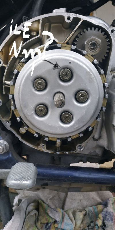

kaczka dziwaczka Opublikowano 19 Listopada 2019 Autor Udostępnij Opublikowano 19 Listopada 2019 W dniu 18.11.2019 o 00:45, Adam M. napisał: Jezeli linka urwala sie przy klamce sprzegla to jest to zaniedbanie poprzedniego wlasciciela. Tak właśnie było, urwała się przy klamce, ale winę biorę na siebie i własny brak doświadczenia. Dzisiaj odebrałem nowy klucz 5-25 Nm, czekam jeszcze na nowe uszczelki i biorę się za składanie, a raczej szukanie potencjalnych kłopotów. Przeglądam w związku z tym serwisówkę i widzę np że nakrętka trzymająca kosz powinna być dokręcona momentem 70Nm, a pamiętam dokładnie że kiedy ją odkręcałem, to poddała się niemal bez oporu. podpowiedzcie czy stosowanie tutaj kleju do gwintów, ze względu na kąpiel olejową, ma sens? Na wszelki wypadek przejrzę wszystkie śruby w moto, na wypadek takich niespodziewanek. A jak mnie fantazja poniesie to zajrzę do pierścieni, tłoków i cylindrów... gaźniki lepiej gdzieś oddam. Cytuj Odnośnik do komentarza Udostępnij na innych stronach Więcej opcji udostępniania...
Adam M. Opublikowano 20 Listopada 2019 Udostępnij Opublikowano 20 Listopada 2019 Radze dobrze przemyslec takie "zagladanie" w cylindry i tloki, koszty moga wzrosnac dosc znacznie. Tak nakretka fabryczna pewnie byla z klejem i jednorazowa, mozesz po prostu zastosowac do tej niebieski Loctite. Olej mu nie szkodzi. Cytuj Odnośnik do komentarza Udostępnij na innych stronach Więcej opcji udostępniania...

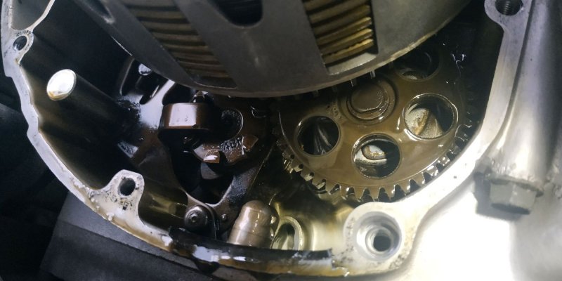

kaczka dziwaczka Opublikowano 21 Listopada 2019 Autor Udostępnij Opublikowano 21 Listopada 2019 Godzinkę temu poskładałem moto do kupy, luzów nie znalazłem, grubości tarczek prawie nominalne, udało mi się dopasować prawie na sztywno ten luźny sworzeń (od zębatki która napędza koło zębate pompy oleju) dokręciłem wszystko odpowiednimi momentami, ale dzisiaj już za późno na jazdę testową. Na biegu jałowym kosz nadal słychać, może minimalnie ciszej. Przejechałem małe kółeczko po podwórku na 1 biegu i słyszę takie chrobotanie czy coś, nieco ciszej niż przedtem i tylko podczas powolnej jazdy. Trzeba się przejechać przy pierwszej okazji i sprawdzić czy coś się zmieniło koło 4k obrotów itp. Napinacz łańcuszka rozrządu wysunięty był do połowy swojego zakresu, łańcuch napędowy ma ze 3cm luzu, nie wiem co jeszcze może wydawać takie dźwięki ale to już nie chodzi o sam kosz. Może przesadzam, ale nie chciałbym żeby podczas jazdy coś się uszkodziło i zablokowało układ napędowy... W każdym razie ten niepokojący rzężący dźwięk powstaje tylko przy przenoszeniu napędu podczas ruszania i powolnej jazdy, 1-2 bieg, właśnie jakby luźny łańcuch obijał się gdzieś w środku... Ale najpierw jazda próbna. Dzięki za dotychczasowe wypowiedzi. Cytuj Odnośnik do komentarza Udostępnij na innych stronach Więcej opcji udostępniania...
Limo Opublikowano 22 Listopada 2019 Udostępnij Opublikowano 22 Listopada 2019 21 hours ago, kaczka dziwaczka said: W każdym razie ten niepokojący rzężący dźwięk powstaje tylko przy przenoszeniu napędu podczas ruszania i powolnej jazdy, 1-2 bieg, właśnie jakby luźny łańcuch obijał się gdzieś w środku... No bo tak jest :). Winny jest łańcuch przeniesienia napędu, który nie ma napinacza, bo nie potrzebuje. Było juz pisane ale powtórzę, nic się nie będzie z tym działo. Cytuj Why... So... Serious Odnośnik do komentarza Udostępnij na innych stronach Więcej opcji udostępniania...
