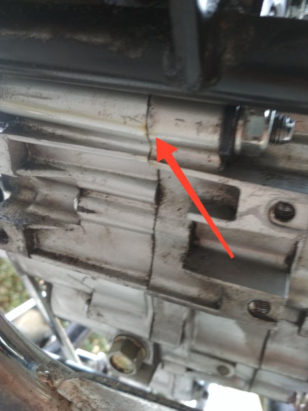

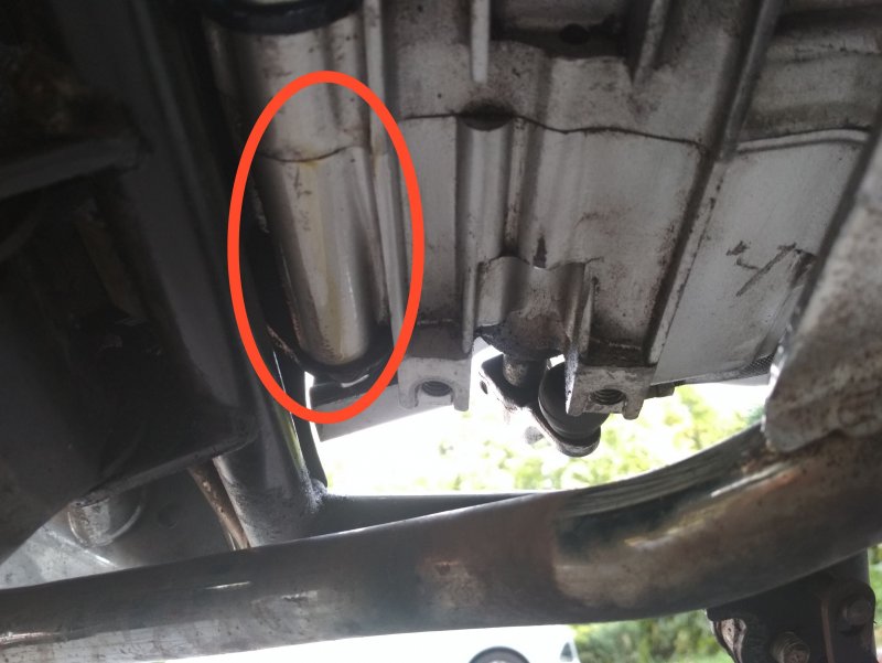

Zalanie silnika preparatem do uszczelniania silników to byłaby ostateczna ostateczność, do której raczej i tak bym się nie posunął. Po prostu byłem ciekawy czy ktoś miał z tym do czynienia. Jak na razie sprawdziłem wszystkie śruby trzymające pokrywy silnika razem i wytarłem do sucha tam gdzie się zbiera. Jedna była rzeczywiście lekko poluzowana, właśnie w miejscu wycieku. Poniżej 2 zdjęcia gdzie dokładnie się zbiera i (prawdopodobnie) wycieka olej.

Okazało się, że jest jeszcze jedna śruba, która scala dwie połówki silnika i to ona była luźna. Ponieważ była dość mocno schowana, na początku jej nie zauważyłem.
W dniu 30.08.2019 o 10:31, Limo napisał:
To że się tam zbiera nie znaczy że stamtąd wycieka.
I tak było jak kolega wyżej napisał. Śruba była powyżej wycieku, a olej sobie spływał i skraplał się w najniższym punkcie. Jak na razie jest okej i nic nie kapie. Miejmy nadzieję, że tak zostanie.
