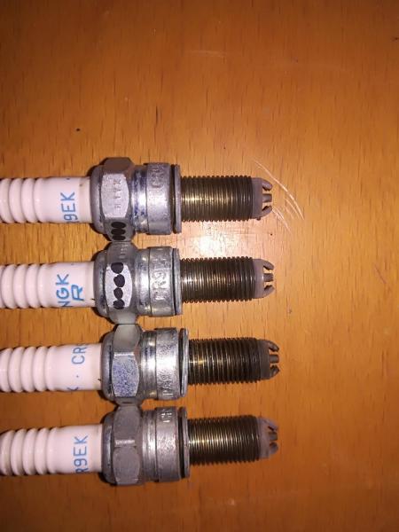

_Monter_ Posted March 16, 2019 Share Posted March 16, 2019 1. Luzy w jajku raczej się kasują więc nie były za ciasne. Dane są ok.2. Zapewne kowal.3.Twarde=nowe.4. Pokrywy potrafią ciężko schodzić ale na ich obwodzie powinny być punkty podważania więc trochę odleciałeś z tą fortyfikacją. 5. Uszczelka. 6. Swiece wyglądają ok ale to nie świadczy o ich przebiegu tylko o dobrym składzie mieszanki. Jak nie wiesz ile nalastały to 40 zł na świece chyba nie zrujnuje budżetu...w końcu robisz dla siebie.7. Nie wymienisz raczej tych przewodów. Jeśli spróbujesz i się uda to ten przewód WN się nada.8. Tam nie powinno być silikonu. Sprawia on, że uszczelkę może wycisnąć dzięki poślizgowi..ale jak musisz. Pamiętaj o jednym...w garażu można różne cuda tworzyć ale gdy Twoja twórczość zatrzyma Cię na trasie to będziesz przeklinał siebie, że nie kupiłeś cewki tylko drutowałeś.Jeśli oznaczyłeś kropkami 1,2 i 3 świece to 4-tej nie musisz :) Sciągnij sobie srwisówkę po prostu.https://www.manualslib.com/manual/813897/Suzuki-Gsx-R750.html?page=21#manual Tu masz sklep z częściamihttps://www.motorcyclespareparts.eu/en/suzuki-parts/2004-gsx750f-motorcycles/cylinder-head-cover Quote lewa noga: http://forum.motocyk...__1#entry782383 prawa noga: http://forum.motocyk...__fromsearch__1...i tak wszyscy umrzemy... Link to comment Share on other sites More sharing options...

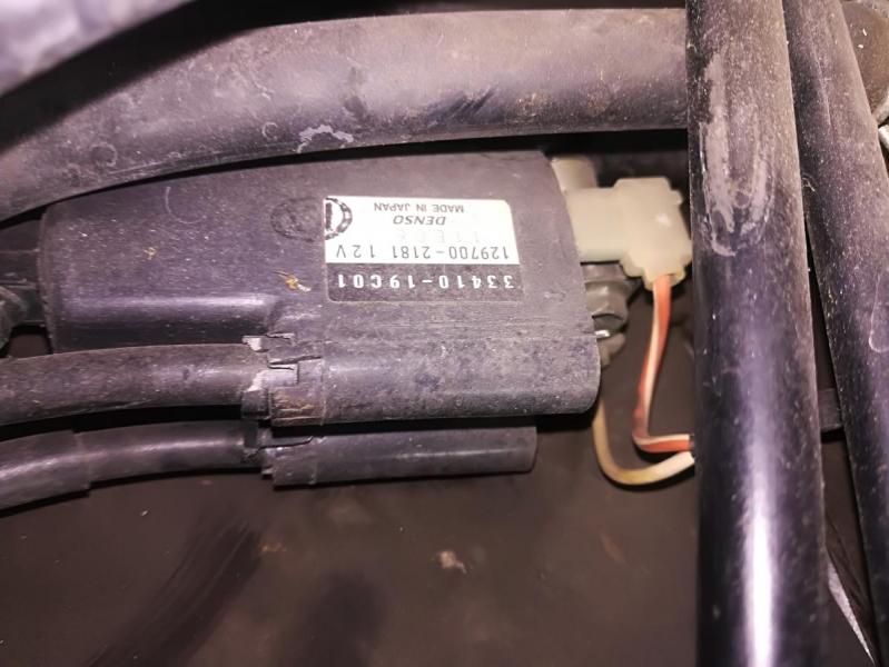

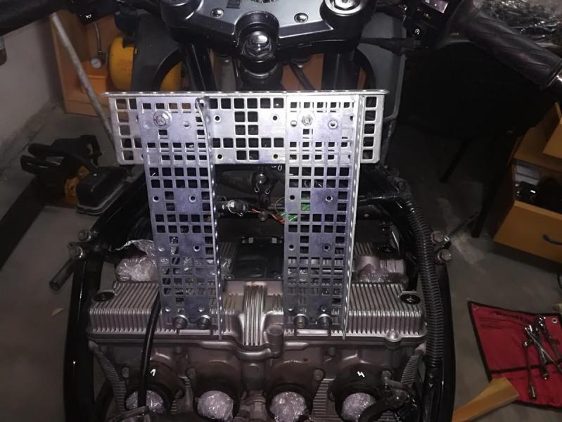

cenay Posted March 17, 2019 Author Share Posted March 17, 2019 Bardzo Wam dziękuję za pomoc i za link do sklepu.Chciałbym dopytać z ciekawości; W miarę zużycia kasują się tylko wydechowe, czy jedne i drugie?Co do "fortyfikacji" :), szukałem punktów podparcia po całym obwodzie - nie znalazłem - stąd moja radosna twórczość :) Żaden ze mnie ekspert, ale narobiłem trochę aut i wiem, że pokrywa może się zastać, ale czegoś takiego jeszcze nie spotkałem - zdjęcie umieściłem po to, żeby pokazać jakiej siły musiałem użyć żeby to dziadostwo rozkleić.Na ogół staram się robić wszystko porządnie, ale zamiennik cewki kosztuje około 200 złotych, o oryginale nie wspomnę, a te spinki wyglądają na demontowalne. W zdemolowanej przez kowala sztuce, zajrzałem do środka i wygląda jak przyłącze z MZki (bolec na rdzień). Biorąc to pod uwagę, kalkuluję ryzyko - uda się, to super, jak nie - kupię nowe.Ta oszczędność jest w moim przypadku tym bardziej uzasadniona, że przed chwilą wróciłem z garażu i pojawił się kolejny problem; Pod koniec sezonu zauważyłem, że przy ostrym hamowaniu przodem słyszę stuk - myślałem, że to łożysko główki. Teraz kiedy przy gołym przodzie zacząłem to sprawdzać okazuje się, że dźwięk dobiega z zacisków hamulcowych, które mają luz na sworzniach - więc jak mniemam będę musiał zakupić jeszcze zaciski :banghead:.Pozdrowionka! Quote Link to comment Share on other sites More sharing options...
tadeo Posted March 17, 2019 Share Posted March 17, 2019 Uszczelki kup wszystkie w oryginale. Koszt to ok 500 zł, ale gwarantują długą i bezproblemową eksploatację. Zamienniki nie wytrzymują zazwyczaj nawet jednego sezonu, że o ponownym montażu nie wspomnę. Z cewkami nie kombinuj tylko wymień (najlepiej używany oryginał). Olejaki są dość wrażliwe na wilgoć i deszcz, więc kombinowanie na niewiele się zda. Z doświadczenia wiem też, że najstarsze oryginalne przewody WN będą lepsze niż zamiennik. Quote Link to comment Share on other sites More sharing options...
Qadrat Posted March 17, 2019 Share Posted March 17, 2019 Co do przewodów to one są jak najbardziej wymienialne. Cewka ma wyjście typu "bolec - wkręt" na który nakręcasz przewód a następnie zabezpieczasz spinką. Ze spinkami trzeba się umiejętnie obchodzić, jak widać ktoś nie uważał i polepił silikonem. Podobne (albo i takie same) cewki miałem w RF900, tam wymieniałem przewody bo stare miały przebicie, iskra skakała po silniku. Kupiłem Beru na metry, nie pamiętam ile dokładnie ale po wymianie wszystko było idealnie. Quote Link to comment Share on other sites More sharing options...
_Monter_ Posted March 17, 2019 Share Posted March 17, 2019 Kasują się jedne i drugie. Jak masz bolec na rdzeń w cewce to zaryzykować możesz, ja też czasem próbuję coś reanimować i często się udaje. Quote lewa noga: http://forum.motocyk...__1#entry782383 prawa noga: http://forum.motocyk...__fromsearch__1...i tak wszyscy umrzemy... Link to comment Share on other sites More sharing options...
Adam M. Posted March 17, 2019 Share Posted March 17, 2019 Co do przewodow, tak jak Quadrat napisal sa jak najbardziej wymienialne i trzeba je wymienic na nowe.Nawet nowy aftermarket bedzie lepszy od starych oryginalow :).Gumowa uszczelka pod pokrywe zaworow jest wielokrotnego uzycia, wiec sprawdz dokladnie jej stan bo malo nie kosztuje.Przy montazu silikon idzie tylko pod polksiezyce korespondujace z koncowkami walkow rozrzadu zrobione z twardszego plastiku.Ostroznie ze srubami pokrywy - maja maly moment dokrecania, a mocniejsze dokrecenie nie zabezpiecza przed wyciekami oleju, za to latwo je urwac.Nie przejmuj sie kasujacymi sie luzami zaworowymi, idzie to powoli.Pamietaj zeby pilnowac zmian oleju - w tej konstrukcji olej pelni funkcje chlodziwa, nie tylko swoje typowe i zmiany sa dosc czeste - 6 tys km.Aha sprawdz dokladnie co stuka w hamulcach, jako ze czestsza przyczyna stukow byly nity na ktorych siedza tarcze niz zaciski.Jezeli sa to zaciski to moze pomoze sama wymiana sworzni po ktorych sie poruszaja. Quote Link to comment Share on other sites More sharing options...

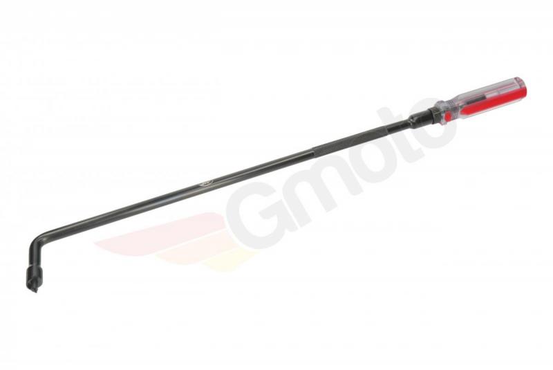

cenay Posted March 23, 2019 Author Share Posted March 23, 2019 Chciałem Was jeszcze dopytać o kilka rzeczy;1. Po zdjęciu pokrywy impulsatora odkryłem druciarstwo; Na pokrywie były resztki uszczelki (powiedzmy 50% powierzchni), a całość zapaćkana była sylikonem. Zamówiłem uszczelkę, ale chciałbym dopytać Was czy kleić ją na sylikon (może tylko jednostronnie), czy zakładać zupełnie na sucho?2. Czy macie jakieś patenty na regulację gaźnika bez wkrętaka kątowego z przekładnią?3. Ustawiałem dzisiaj pływaki wg serwisówki (13mm w najwyższym miejscu) i chciałem dopytać czy w tych gaźnikach (mikuni bsr36ss) można badać poprawność ich ustawienia wężykiem podłączonym do spustu (poziom w wężyku równy łączeniu pokrywy z korpusem).Bardzo dziękuję. Muszę już go poskładać, bo dzisiaj odczuwałem frustrację kiedy siedząc w garażu słyszałem jeżdżących ludzi :) Quote Link to comment Share on other sites More sharing options...
Adam M. Posted March 23, 2019 Share Posted March 23, 2019 Uszczelka - zalezy w jakim stanie jest powierzchnia pokrywki i karteru, jesli dobra to mozna podkladke przykleic na silikon jednostronnie zeby zawsze np schodzila z pokrywka.Regulacja gaznika - nie, jesli chcesz to robic sam musisz kupic wlasciwy srubokret. Niekoniecznie musi byc katowy, ja dochodzilem do srub mieszanki ktoryms ze swoich najmniejszych cienkich o ile pamietam, 2 gazniki z jednej i 2 z drugiej strony ( ale to nie bylo GSXF tylko GSX )Mozesz badac poziom wezykiem, jezeli uda ci sie zamocowac wezyk w starej srubie spustowej komory plywakowej. Quote Link to comment Share on other sites More sharing options...

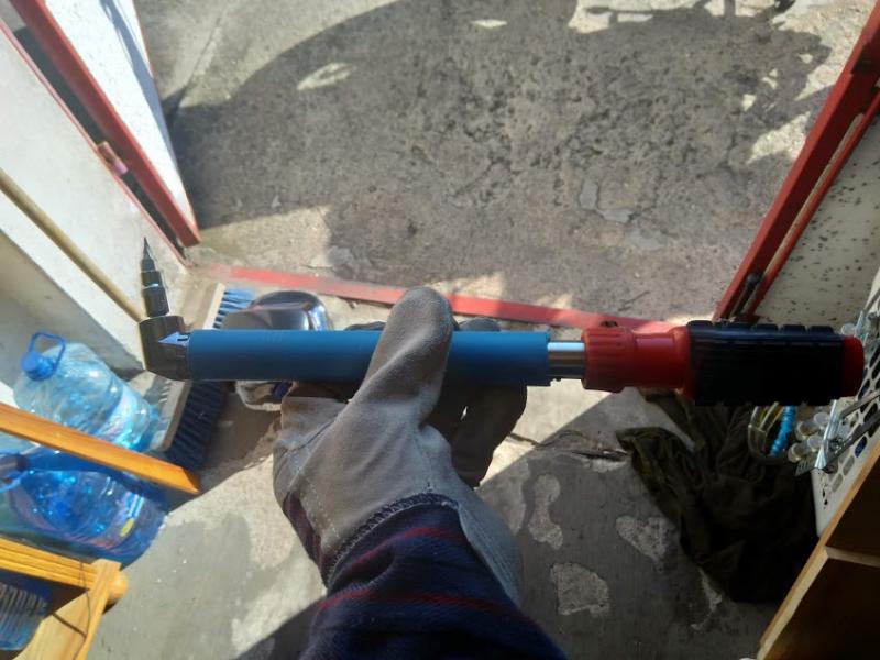

cenay Posted April 19, 2019 Author Share Posted April 19, 2019 Nie wiem czy warto się tym dzielić, ale może się komuś przyda.Zgodnie z radą odnośnie wkrętaka kątowego zakupiłem takowy, ale tańszy model (bez przekładni, ze sprężyną).Niestety ten klucz nie pasuje - końcówka jest za krótka i nie ma możliwości dokonania nim regulacji. Kołnierz klucza zapiera się o gniazdo śruby i nawet po wykręceniu regulacji > 2 obroty nie da się regulować. Ponadto ta sprężyna powoduje, że tracimy "czucie" klucza i nie wiadomo kiedy wszedł w gniazdo śruby.Zdesperowany spreparowałem coś kosztem może trzydziestu złotych polskich i działa znakomicie. Potrzebny jest:1. Kawałek rury PE do zimnej wody (średnica 20 mm)2. Uchwyt kątowy do wkrętarki (na allegro około 20 zł, w castoramie 39)https://www.castorama.pl/uchwyt-katowy-universal-na-bity-id-1082600.html?exactc=14976614ef48e5d8de74469b8d94e2e5&keyword=pla_narzedzia_i_artykuly&gclid=eaiaiqobchmii6zl1i7c4qivwqsych1bqgdeeaqyasabegjbpvd_bwe3. Rękawice spawalnicze, co by sobie rączek nie poparzyć.Adapter wbiłem w rurę (obecnie zrobiłem sobie jeszcze podziałkę) i całość spisuje się znakomicie. W przeciwieństwie do tego taniego dziadostwa ma wymienne końcówki. Przy rękawicach spawalniczych nie czuć gorąca od cylindrów - malina :)Przy okazji jeszcze raz dziękuję za wszystkie porady. Wesołych świąt! LWG. Quote Link to comment Share on other sites More sharing options...
