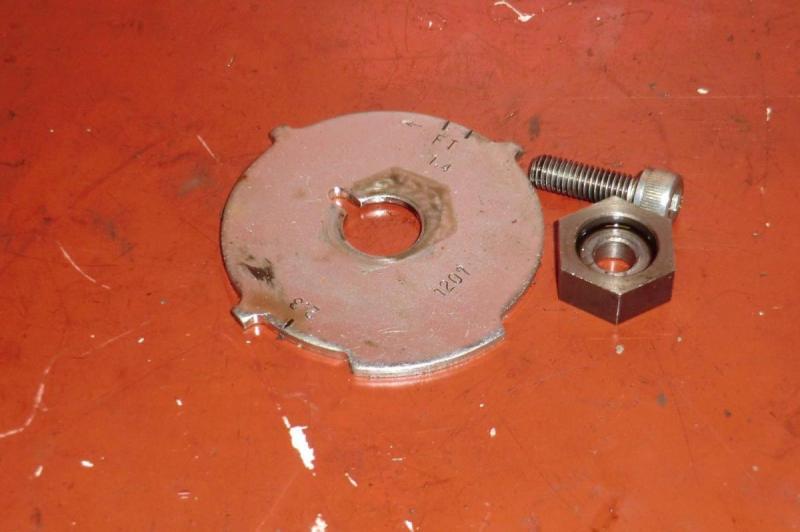

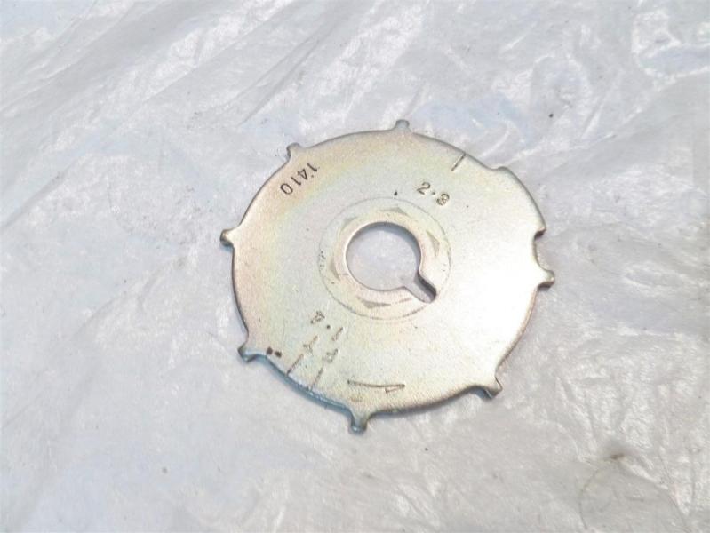

marioo_1984 Opublikowano 9 Maja 2017 Autor Udostępnij Opublikowano 9 Maja 2017 W dniu 9.05.2017 o 12:22, nabokow napisał: Ponieważ w różnych silnikach poprzez różną budowę impulsatorów i rotorów inaczej/w innym czasie realizowane są impulsy do modułu a moduł zawsze w ten sam określony sposób przesuwa punkt zapłonu.Inaczej pisząc:W jednym silniku rotor generuje impuls do modułu 50 stopni przed GMP i dopiero moduł przestawia punkt zapłonu na wolnych obrotach na 10 stopni przed GMP, czyli o 40 stopni.W drugim silniku rotor generuje impuls do modułu 65 stopni przed GMP i dopiero moduł przestawia punkt zapłonu na wolnych obrotach na 10 stopni przed GMP, czyli o 55 stopni.Teraz jeśli przełożysz moduł z pierwszego silnika do drugiego, to punkt zapłonu będzie następował 25 stopni przed GMP.Moduł 2 - silnik 1 - punkt zapłonu 5 stopni po GMP Hej, szukałem w sieci trochę o rotorze i w rzeczy samej, chyba się trochę różnią nawet budową: ZZR 1100 z którego mam moduł ZZR 1200 w silniku : Wystarczy zamienić rotor z 1200 na ten z 1100? Ogólnie tam chyba za wielkiej regulacji nie będzie? Sorry żę pytam ale nie bawiłem się nigdy z tym ustrojstwem w moto... :) Dzięki z góry za jakieś podpowiedzi :) Cytuj Odnośnik do komentarza Udostępnij na innych stronach Więcej opcji udostępniania...

nabokow Opublikowano 9 Maja 2017 Udostępnij Opublikowano 9 Maja 2017 W dniu 9.05.2017 o 13:22, marioo_1984 napisał: Wystarczy zamienić rotor z 1200 na ten z 1100? Ogólnie tam chyba za wielkiej regulacji nie będzie? Sorry żę pytam ale nie bawiłem się nigdy z tym ustrojstwem w moto... :) Dzięki z góry za jakieś podpowiedzi :)Przecież już wcześniej pisałem żebyś zmienił rotor. Zaszkodzić nie zaszkodzi a pomóc może. Na oryginalnym rotorze na pewno ten silnik nie będzie chodził z tym modułem. Cytuj Pokaż ukrytą zawartość https://www.youtube.com/watch?v=4bOYumujA_k Odnośnik do komentarza Udostępnij na innych stronach Więcej opcji udostępniania...

nabokow Opublikowano 10 Maja 2017 Udostępnij Opublikowano 10 Maja 2017 Szkoda, że nie zmieniłeś najpierw samego rotora skoro i tak go masz. Byłoby info dla potomnych ;)Wnioskując po znakach względem klina na obydwóch rotorach, wszystko powinno normalnie działać po wymianie. Cytuj Pokaż ukrytą zawartość https://www.youtube.com/watch?v=4bOYumujA_k Odnośnik do komentarza Udostępnij na innych stronach Więcej opcji udostępniania...
