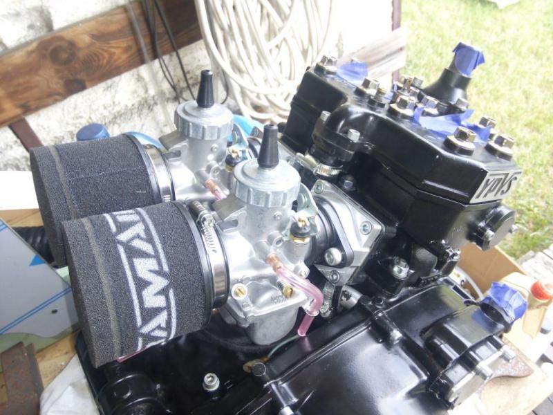

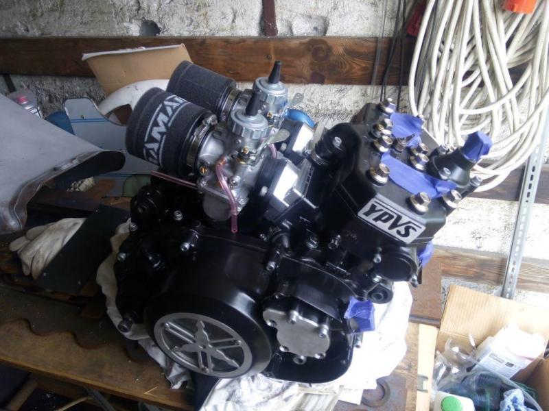

simson 56cm Opublikowano 7 Października 2016 Udostępnij Opublikowano 7 Października 2016 Króciec robisz z 2 elementów:-krócca uniwersalnego (sklepy skuterowe, allegro, ebay itp), który dopasowujesz pod srednice swojego gaźnika-aluminiowego adaptera W ładnej wersji wygląda to tak jak w załączniku. Oczywiście w miare możliwości technicznych można to troche uprościc, ja sie postarałem :) Cytuj Odnośnik do komentarza Udostępnij na innych stronach Więcej opcji udostępniania...

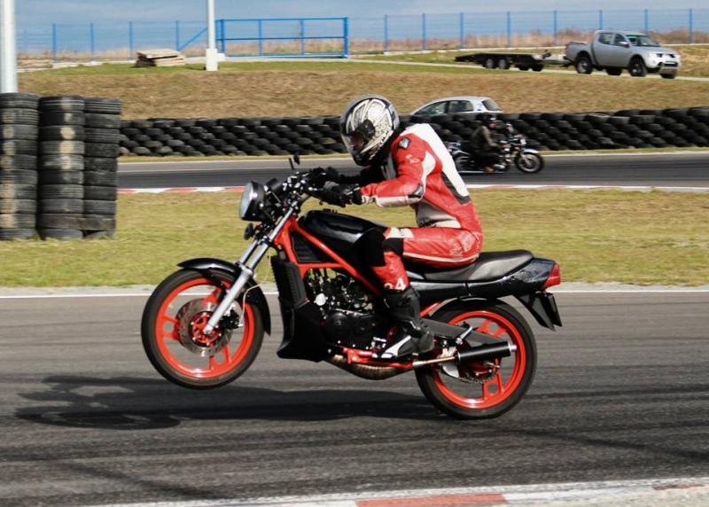

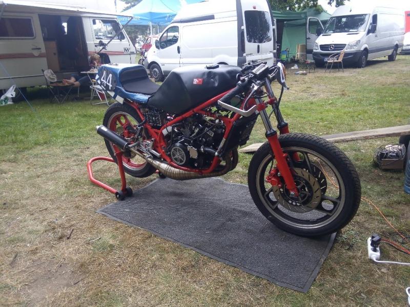

qba Opublikowano 7 Października 2016 Udostępnij Opublikowano 7 Października 2016 Michoa nie spamuj w porządnym temacie! chcemy więcej zdjęć tego cuda! :P Cytuj http://czcross.pl Odnośnik do komentarza Udostępnij na innych stronach Więcej opcji udostępniania...
simson 56cm Opublikowano 14 Października 2016 Udostępnij Opublikowano 14 Października 2016 (edytowane) qpa niech będzie. Mam 2 sztuki, nad torówką jeszcze sporo pracy, w zasadzie ja robiłem tylko silnik, zawias i hamulce, reszta była poskładana na szybko żeby tylko pojeździć w tym sezonie. Teraz ogarniam sportową chłodnicę, bo ta nie daje rady w upał i będę walczył dalej ze sterownikiem zaworów wydechowych (mam wrzucony zapłon PVLa i nie ma wyjścia sygnałowego do sterowania zaworem).Druga to drogowa, w sumie odrobina kosmetyki w niej mi w niej została. Edytowane 14 Października 2016 przez simson 56cm Cytuj Odnośnik do komentarza Udostępnij na innych stronach Więcej opcji udostępniania...
