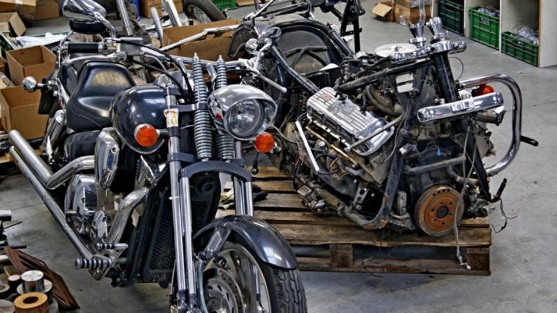

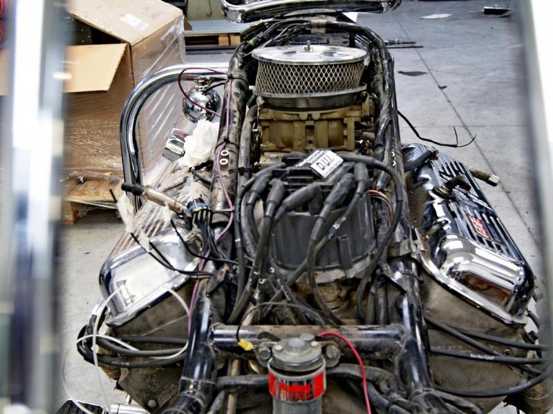

Tokart_tech Opublikowano 16 Listopada 2016 Autor Udostępnij Opublikowano 16 Listopada 2016 Rozpoczynamy prace nad tym monstrum. Pytanie do Was drodzy wirtuozi branży motocyklowej Z jakim przodem widzicie tą maszynę? Oczywiście wierzę, że każdy wie co to za motocykl i jaki motor go napędza. Czy się mylę? Obok Nasz VTX 1300 wraz z autorskim projektem zaiweszenia Springer, który jest już dostępny w sprzedaży w naszym sklepie http://www.tokart.eu/sklep/ Aktualnie trwa produkcja 6 sztuk z których 4 są już jako realizacja zamówienia. Cytuj Odnośnik do komentarza Udostępnij na innych stronach Więcej opcji udostępniania...
Limo Opublikowano 16 Listopada 2016 Udostępnij Opublikowano 16 Listopada 2016 A ja nie wiem co to :D P.S. zróbcie przód na mono-wahaczu :P Cytuj Why... So... Serious Odnośnik do komentarza Udostępnij na innych stronach Więcej opcji udostępniania...
Tokart_tech Opublikowano 17 Listopada 2016 Autor Udostępnij Opublikowano 17 Listopada 2016 (edytowane) Właśnie tak się zastanawialiśmy czy w ogóle nie zrezygnować z przedniego koła :D dociążyć tył i będzie monotocykl. Tylko obawy są czy wtedy uda się ruszyć z tą przerażającą mocą 15KM. :) Edytowane 17 Listopada 2016 przez Tokart_tech Cytuj Odnośnik do komentarza Udostępnij na innych stronach Więcej opcji udostępniania...
