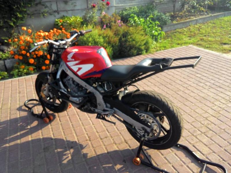

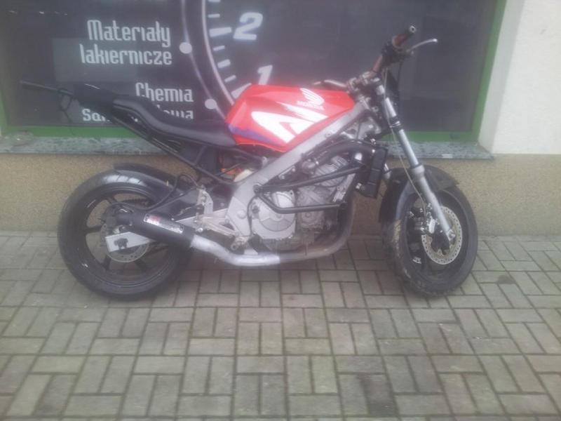

Lukip Opublikowano 26 Grudnia 2015 Autor Udostępnij Opublikowano 26 Grudnia 2015 (edytowane) Siema, jesteście w stanie mi opisać krok po kroku jak zrobić taki stelaż ? W mojej cbr f3 600 z 98r. Mam spawarkę, giętarkę i pare dodatkowych rurek. Zależy mi na tym, żebyście mi napisali wszystko od zera, ja na razie uciąłem ten stelaż. Macie tutaj kilka fotek jak bym chciał żeby to wyglądało: Druga sprawa, różni się czymś kanapa f3 600 1998 od f4 600 1999 ? Edytowane 26 Grudnia 2015 przez Lukip Cytuj Odnośnik do komentarza Udostępnij na innych stronach Więcej opcji udostępniania...
baba_zanetti Opublikowano 27 Grudnia 2015 Udostępnij Opublikowano 27 Grudnia 2015 Musisz to wszystko pomierzyć, potem dociąć/wygiąć, albo odwrotnie, a potem pospawać i pomalować. Banalne.To nie jest kwestia naszej wiedzy, tylko twojej wyobraźni i umiejętności. Masz to na obrazku, co jeszcze chciałbyś wiedzieć? Cytuj 8.96s 1/4mili GSX-R K1 1000 TURBO/NITROSPEEDBIKE.PL TURBO TAKŻE W TWOIM MOTOCYKLU!SERWIS MOTOCYKLI- WARSZAWA, HAMOWNIA - STROJENIEhttps://www.facebook.com/bados84/ Odnośnik do komentarza Udostępnij na innych stronach Więcej opcji udostępniania...

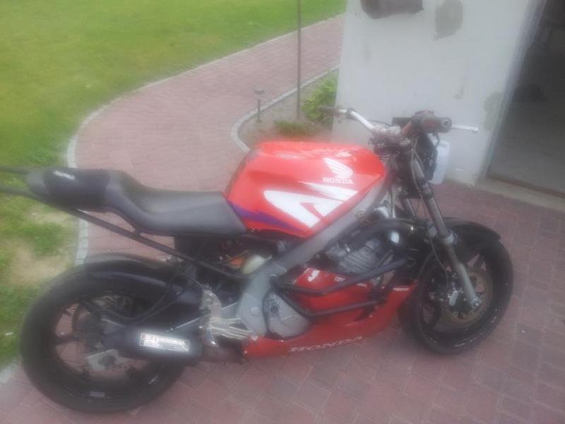

Lukip Opublikowano 27 Grudnia 2015 Autor Udostępnij Opublikowano 27 Grudnia 2015 (edytowane) Problem tkwi w tym, że jednak nie mam giętarki ;( i nie wiem dokładnie czym mam wygiąć tak zwaną S'kę ;D druga sprawa, wydaje mi się, że kanapa która jest na tym zdjęcia to różni się troszkę od mojej, tej -> Edytowane 27 Grudnia 2015 przez Lukip Cytuj Odnośnik do komentarza Udostępnij na innych stronach Więcej opcji udostępniania...
przemek96 Opublikowano 27 Grudnia 2015 Udostępnij Opublikowano 27 Grudnia 2015 No to tam gdzie ma być łuk, spawaj z dwóch lub więcej części.. A co ma kanapa do tego wszystkiego, bo nie wiem... o tą dziurę chodzi? Czy nie sięgasz nogami? wygląda na bardziej turystyczną.. Cytuj Odnośnik do komentarza Udostępnij na innych stronach Więcej opcji udostępniania...
Lukip Opublikowano 27 Grudnia 2015 Autor Udostępnij Opublikowano 27 Grudnia 2015 a kanapa jest ta sama czy się czymś różni jedna od drugiej ? Bo już sam kurde nie wiem ;O chce zrobić identyczny, więc jeśli kanapa się czymś różni, to kupie tą od f4 bo wydaje mi się, że w tej czerwonej cbr'ce z której biorę stelaż na wzór jest kanapa od f4, mam rację ? Cytuj Odnośnik do komentarza Udostępnij na innych stronach Więcej opcji udostępniania...
przemek96 Opublikowano 27 Grudnia 2015 Udostępnij Opublikowano 27 Grudnia 2015 Nawet jeśli jest od f4 to jest przerobiona... no porównaj sobie w necie. Także jak masz się pakować w koszta, to lepiej przerób tą, albo zrób pod nią stelaż, trochę pomyśl, jak już chcesz robić taką rzeźbę. Cytuj Odnośnik do komentarza Udostępnij na innych stronach Więcej opcji udostępniania...
