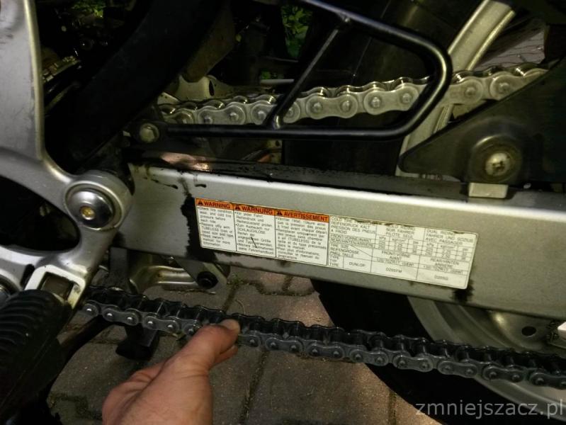

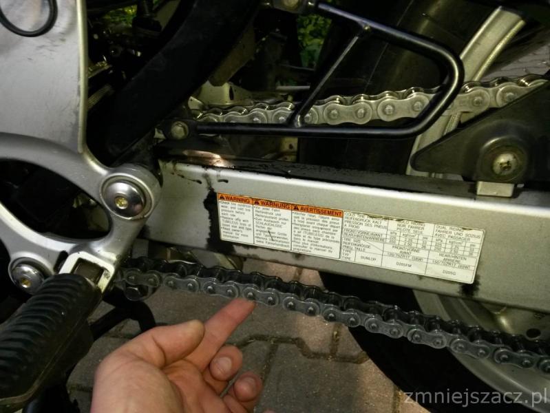

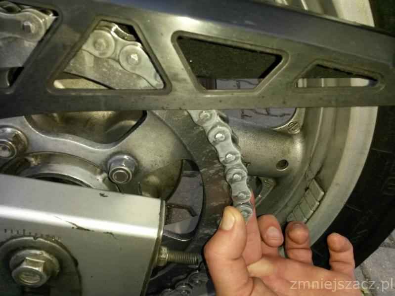

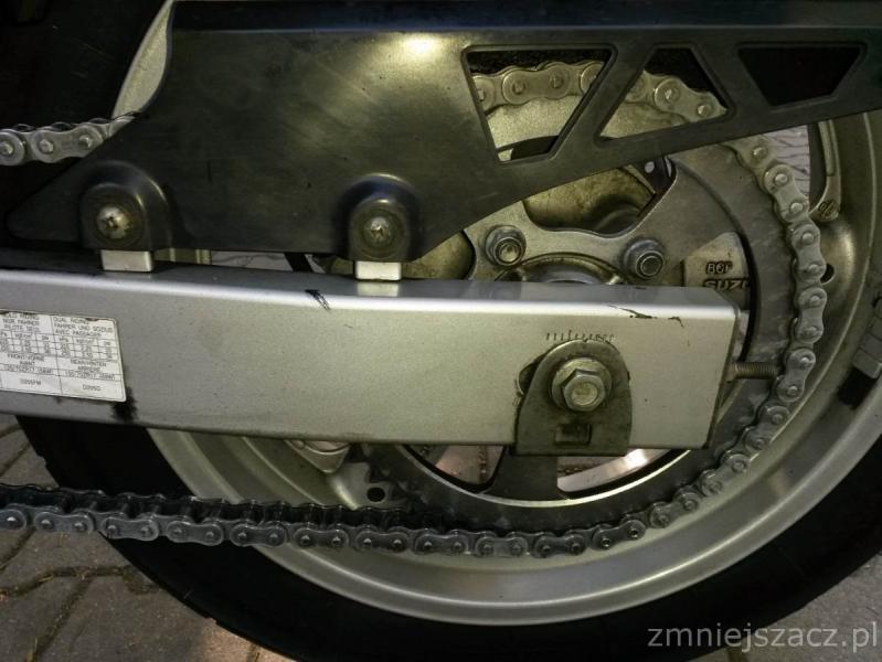

DZIKOWSKI Opublikowano 17 Czerwca 2015 Udostępnij Opublikowano 17 Czerwca 2015 to chyba nie to, zdejmowałem wczoraj osłonę zębatki i nie ma tragedii. Natomiast sprawdzając czy wszystko OK poskładałem, uruchomiłem moto na centralce i zapiąłem 4 bieg. Łańcuch mocno się telepie. Tak teraz kombinuje, czy to czasami nie odgłos obijającego się łańcucha o wahacz. Dźwięk nie przypomina zgrzytu przeskakującej zębatki a raczej takie tykanie, coraz szybsze przy przyspieszaniu. Wrzuć fotę napędu Cytuj Nie sztuką jest się rozpędzić.Sztuką jest wyhamować! Odnośnik do komentarza Udostępnij na innych stronach Więcej opcji udostępniania...

wicia23 Opublikowano 17 Czerwca 2015 Autor Udostępnij Opublikowano 17 Czerwca 2015 Wrzuć fotę napędu Zrobiłem fotki napędu: Dodatkowo filmik z pracy napędu na centralce (3 bieg, wolne obroty) I jeszcze jedna wątpliwość, a mianowicie luz na zabieraku. Podczas czyszczenia napędu, poruszałem zębatką tylną i ma ona taki luz: Cytuj Odnośnik do komentarza Udostępnij na innych stronach Więcej opcji udostępniania...
